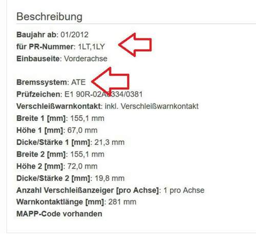

ich benötige neue Bremsen habe jedoch das Problem passende Sportbremsen bei den gängigen Herstellern, zu finden. Ich wollte ursprünglich "Brembo Xtra Line" montieren lassen, finde aber keine "offiziellen" für meine Vorderachse.
Nach meinem - ebenfalls angehangenen - Sticker mit den PR-Nummern, benötige ich für vorne "1LB" mit 320 Durchmesser und hinten "2EH" mit 300 Durchmesser. Wenn ich nach meiner Schlüsselnummer in den Autoteile-Shops suche bekomme ich für meine Vorderachse lediglich "1LT" oder "1LY" angeboten. Nun habe ich aber nach der passenden PR-Nr. und Durchmesser geschaut und diese Brembo gefunden. Meine PR wird aufgelistet, allerdings nur bis Bj. 2011 kompatibel und mein Wagen wird nicht aufgelistet. Der Shop meint sie würden nicht passen, bietet mir dafür welche von "Zimmermann" bei denen aber genau so mein Auto nicht aufgelistet ist. Ich bin verwirrt. Passen die Brembo nun oder nicht? Zimmermann werde ich aufgrund vieler schlechter Beurteilungen nicht kaufen. Außerdem möchte ich vorne und hinten einheitliche Bremsen.

Schönes Bundle zum guten Preis im Anbetracht dessen, dass mir ein lokaler Händler rund 500 € für ATE abknüpfen wollte. Allerdings hätte ich gerne Sportbremsen, also gelocht/geschlitzt. Das hat den Hintergrund, dass meine aktuellen, eigentlich noch guten, quietschen wie sonst was, weil sie verglast sind. Ich hoffe Sportbremsen sind da robuster.
Daher bleibt meine ursprüngliche Frage noch offen. Passen meine verlinkten Brembos mit korrekter PR obwohl die Schlüsselnummer nicht aufgelistet ist?

Das Die PR Nummer ist deutlich verlässlicher als die Schlüsselnummer im Fahrzeugschein. Daher würde ich die Teile kaufen.

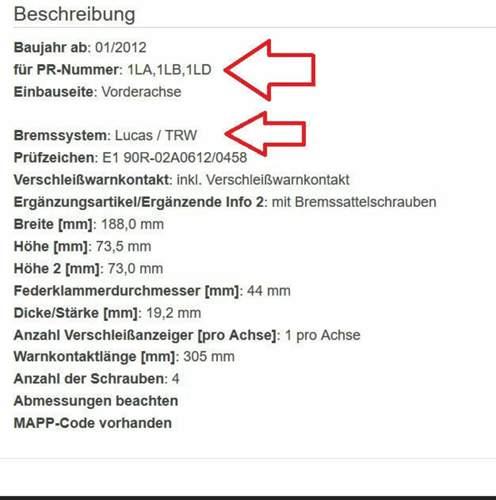

Allerdings steht in den Fahrzeuginfos bei verschiedenen Modellen die meine PR Nummer haben immer wieder
Einbauort Vorderachse
für PR-Nummer 1LA
für PR-Nummer 1LB
Bj. bis 06.11
oder
für PR-Nummer 1LB
für PR-Nummer 1LA
Bj. bis 06.11
Nun ist mein Wagen aber neuer als 2011. Ich weiß aber nicht was es mit dieser Angabe auf sich hat. Das Maß ist aber bis auf die Höhe identisch. Die Xtra Line ist 1 mm höher als die normale Scheibe. Kann es dadurch Komplikationen geben? Vielleicht weichen aber auch die Löcher ab?

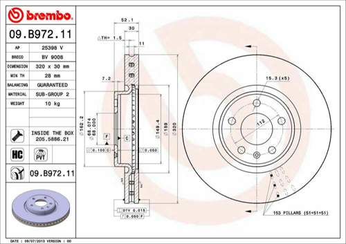

Die Höhe ist doch gleich. Normale Scheiben 52,2 Extra 52,2
Laut Brembo Webseite mit 52,1 mm angegeben.

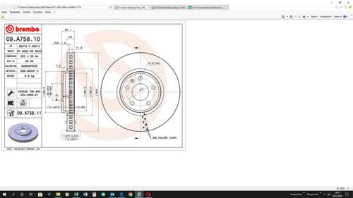

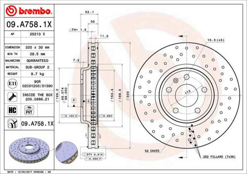

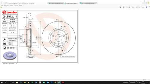

Ich habe mal eben die Technischen Zeichnungen von der Brembo Webseite abgeglichen. Die sagen noch einmal etwas Anderes...
Technische Daten:
Normal
Xtra Line
Xtra Line
Normal

Zwischen 52.2 mm und 52.1 mm ist ein Unterschied von 0.1 mm und nicht 1.0 mm wie du geschrieben hast.
Ausserdem hast du schwimmend gelagerte Bremssättel, da wäre auch der ganze mm nicht relevant.
Die Scheiben des VFL sollten auf das FL passen. Es gibt aber Unterschiede schon bei der Standartscheibe. Die Auflagefläche der Beläge ist beim FL 0,25 mm höher, 189,5 mm zu 189 mm (siehe Bilder), was m.M.n. ebenfalls nicht relevant wäre, allerdings der Aufbau der Belüftung ("Pillars", siehe Bilder) erheblich abweicht. Was wiederum bei einer gelochten Scheibe aber rein technisch keinen Unterschied machen sollte!? Lizenztechnisch vielleicht?
Wir sind aber keine Ingenieure und keine Kaufleute. Warum Brembo für das FL keine gelochten Scheiben im Programm hat, liegt möglicherweise an einem von beiden. 😉
VFL
FL

Die ganzen Bremsen die ich von ATE finde sind allerdings laut Angabe nur passend für PR-Nr. 1LT.
Kann mir jemand den Unterschied zwischen 1LT und 1LB erklären?
Kann man die Bremsen von 1LT auch für 1LB verwenden??
