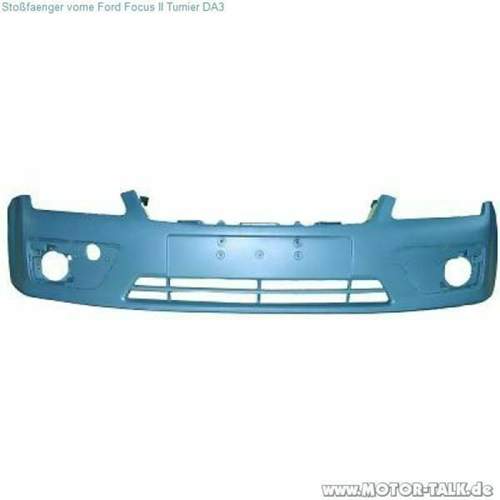

ich wollte mir evtl TFL installier (aber ich will KEINE, ich wieder hole KEINE diskussion darüber starten ob sinnvoll oder nicht) ich habe im internett diese gebogenen TFL gefunden, nur bin ich mir nicht sicher ob diese neben den Nebelscheinwerfer von der krümmung her, zu der krümmung der abdeckung passt.
Kann mir da evlt. jemand weiter helfen der sich mit so was auskennt?

da wirst Du wohl selber die Abdeckungen der Nebler ausbauen und nachmessen müssen, ich sag jetzt mal aus dem Bauch raus : Nein

Ja gut wenn hinter den abdeckungen direkt die Stoßstange ist kann man da ja auch was ausschneiden damit die LED´s rein passen.
Die letzte variante mit den einzelnen LED´s klappen nicht da wenn ich die grade rein machen würde mehr zur seite strahlen würde als nach vorne.

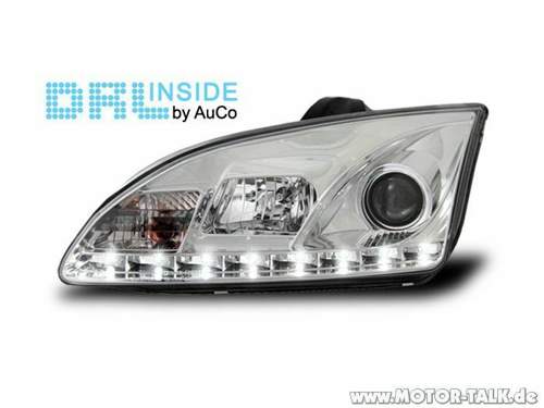

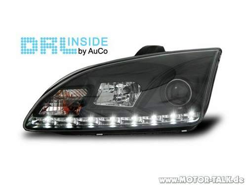

Achtung, das Foto von Dir mit dem Scheinwerfer hat kein TFL. Die LED-Leiste ist reines Standlicht ! Nur diese Scheinwerfer gibs mit TFL, siehe Foto.

Ja das weis ich aber trotzdem danke für den hinweis, ich würde dann zusätlich zu der Standlichtleitung parralel ein TFL Modul dran klemmen damit ich die als TFL benutzen kann aber trotzdem noch als Positionleuchten nutzen kann
Finde die SCheinwerfer von dir aber nciht so schön vom TFL her. aber das ist ja geschmackssache.
Ich werde aber, denk ich mal, die TFL die "klaralang" vorgeschlagen hat für 170€. DIe passen genau in die Nebelscheinwerfer rein und haben beides drin. Außen TFL und innen drin die Nebelscheinwerfer.
das würde so nicht funktionieren. Die Scheinwerfer mit TFL haben neben der TFL-Schaltung noch je Scheinwerfer eine zusatzschaltung und dies kann die LED-Leiste zwischen Standlicht und TFL schalten. Das TFL-Modul schaltet nur das TFL und nicht das Standlicht.

Bei den Scheinwerfer die ich mir erst holen wollte hätte es funktioniert meiner meinung nach, da die "TFL" ja nur das Standlicht ist müsste man nur ein TFL Modul Kaufen und es Parallel an das Standlicht klemmen. So müsste das "Standlicht" angehen sobald ich den Motorstart und wenn der Motor aus ist und ich das Licht anschalte bzw Parklicht anmache, müssten die LED´s auch angehen.
Da in der Produktbeschreibung nichts davon steht denke ich nicht, dass das Produkt diese funktion hat.
