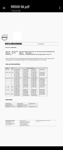

Update: Problem gelöst.
Volvo Support hat eine aktuelle Homologation für den 850/V70 geschickt. Dort ist die 9157632 aber als Lapetus und nicht als Carme erfasst und es bestehen keine Bedenken.
@ChrissA4 Zitat Volvo Support bezüglich des Namens der Felge:
"Folgende Information haben wir von der Homologation erhalten :
Die genannte Felge mit der Nummer 9157632 ist die Lapetus Felge in 16 Zoll. Diese gab es in 15 Zoll für den V70 und in 16 Zoll für den 960, der übrigens höhere Achslasten als der V70 hat und somit jede 960 Felge von der Traglast her auf den V70 passt. Der Auszug EG-BE für den V70 beinhaltet nur die 15 Zoll Lapetus Felge."

@SirDeedee ich habe es mit dem Papier aus deinem Link gar nicht erst versucht weil darauf die EG Typzulassung nur die Nachträge bis ...*07 hat und in der Zulassung meines Wagen aber die Nachträge der Typgenehmigung schon bei ...*12 ist. Die Homologation im Bild geht bis ...*13, inkludiert also meine Karre.

Homologation 850/V70 EG Typgen. bis *13
Homologation Legende

Zulassungsrechtlich ist die Felge nicht für Dein Modell vorgesehen.
Somit kommt nur eine Einzelabnahme in Frage.

das Dokument ist für eine Einzelabnahme hilfreich, aber ersetzt diese nicht.

@318vonOpa eigentlich ist das Schreiben eine allgemeine Betriebserlaubnis. Einzelabnahme findet statt wenn du keine ABE herzeigen kannst. Ich muss die Felgen nicht mal eintragen lassen. Drauf montieren und ferdich is der Lack.

Ähm,ein deutliches NEIN.
Es ist eine Arbeitsgrundlage für eine Einzelabnahme für gewisse Größen.
Es ist KEINE ABE.
Bitte den letzten Part der zweiten Seite beachten.
Auch von mir: nein, du musst eine Einzelabnahme durchführen lassen.

Bitte einfach nur mal das Schreiben vollständig durchlesen.
Nicht alle Kombinationen sind abnahmepflichtig,einige schon.
Speziell bei der sinnvollen Änderung auf 205/55/16 oder Felgen in 7.5x17.
