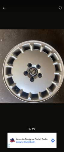

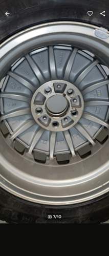

Ich habe einen Satz angeblich 960 Felgen "Carmen" erworben. Nun ist mir aufgefallen das die Bohrlöcher innen gesenkt sind. Ist am 960 irgendwas anders als beim V70 1? Meine aktuellen Zeus Felgen haben das nämlich nicht. Ist das eventuell sogar problematisch?
Carme Löcher innen gesenkt
Felge Carme

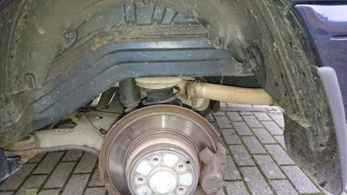

V70 1 Hinterachse
Nö,ist eine Fertigungstechnik.
Ist die Carme denn für Deinen Wagen freigegeben?
Der 960 hat ja Stehbolzen,der P80 Radschrauben.
@T5-Power Fuck ich habe es geahnt als die Verkäuferin mir die Muttern zeigte. Die hatte aber leider keine Ahnung. Hatte eine Radschraube vom V70 beim Kauf der Felgen in das Loch der Carme gesteckt und für gut befunden. Vermute jetzt sollte ich beim TÜV nochmal nachhaken?
Ob das Rad jetzt mit Radschrauben oder Radmuttern befestigt wird spielt jetzt erstmal keine Rolle.
Die Radmuttern müssten ja auch einen Kegelkopf haben.
Die Radmuttern hatten auch einen Kegelkopf das ist richtig.

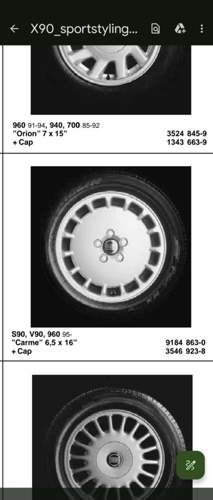

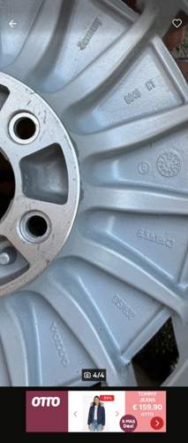

Bezüglich Freigabe der Felge für V701: ich, früher Feierabend gemacht zum Volvohändler Freigabe KBA abgeholt dem Werkstattbullen noch nen Zwani gegeben weil er das für mich rausgesucht hatte. Wieder zur Reifenbude. Die Reifenbude dann so: joar, im KBA Auszug steht diese Nummer drin 9184863 und auf der Felge diese 9157632. Resultat: Reifen wurden nicht umgezogen und meine ergatterten Felgen liegen nun weiterhin im Kofferraum. Interessant ist, das nach meiner Recherche alle Carme Felgen diese Nummer 9157632 besitzen und die 9184863 lediglich im Zubehörkatalog aus dieser Zeit auftaucht. Noch interessanter 8st ja das der Werkstattbulle gar nichts unter der 9157632 gefunden hat, nicht mal ein Teil das ausgelaufen ist oder sowas. Was ist da passiert? Ändert Volvo Teilenummern ohne das dann in den Unterlagen zu revidieren? Die Felge gab es seit MJ95 Baujahr der Felgen im Kofferraum ist 96. Und der von dem ich die Felgen hatte hat sogar beide Nummern im Angebot zu stehen gehabt. Bin 8ch einfach zu blöde mich mit den richtigen Worten an die richtige Person zu wenden um die Dinger an einen V70 schrauben zu dürfen oder wird das einfach nicht gehen? Ratschläge werden gern entgegen genommen. Beschissner als jetzt kann es ja nicht werden.
Oem 9157632
Oem 9184863
Augenscheinlich die Felge ausm Prospekt
Was ist ein "Werkstattbulle" ?!
Ein Werkstattbulle ist der Chef vom Lager, der gibt dir hin und wieder Infos oder Material und Werkzeug wenn man ihn gaaanz nett darum bittet. Hat nichts mit Polizei zu tun sondern eher das er dich auf die Hörner nimmt wenn du unqualifiziert in seinen Regalen kramst. Der Begriff stammt noch aus meiner Lehre. Nur sein Engagement hat mich nur geringfügig weitergebracht und die DEKRA wusste auch nicht so Recht weiter. Im Prinzip will die Reifenbude und die DEKRA das die Nummer im KBA Auszug auch auf der Felge steht. Es gibt aber im Internet keine Felge mit dieser Nummer 9184863 und beim Volvo Autohaus gab es keine Felge mit der Nummer 9157632 in meiner Felge. Da kann einem echt der Spaß vergehen.
