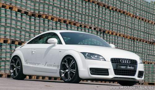

Würde gern wissen wie es aussieht mit 8x19 mit 235/35 bei ET 32
Is vielleicht ein bißchen Spät da schon gekauft.
Bisher nur Bilder vom TT gefunden
Audi-tt-8j-2-fsi-lr
Natürlich passen die.
8x19 ET32, da kannst ja noch Distanzscheiben dazwischen machen!
Fahre 8,5x19 ET30, die stehen ca. 8mm weiter raus wie 8x19 ET32.

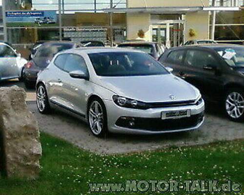

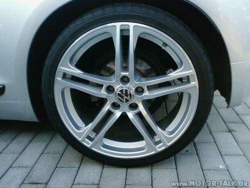

hi weiß einer wie diese felgen heißen auf dem bild? die waren auf meinem probewaagen und gefallen mir viel besser als die 18 Zoll Interlagos!
Meint ihr ich kann aushandeln, dass der Rocco direkt mit diesen Felgen kommt? Odr müsste man dann ohne bestellen und die Felgen müsste der freundliche seperat beschaffen?
