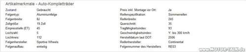

Aber zum Schluss noch einmal die Frage, wie sieht es mit diesen aus, würden die passen?
Weil dann hätte ich schon alles wa sich brauche :x
Komplettraeder
