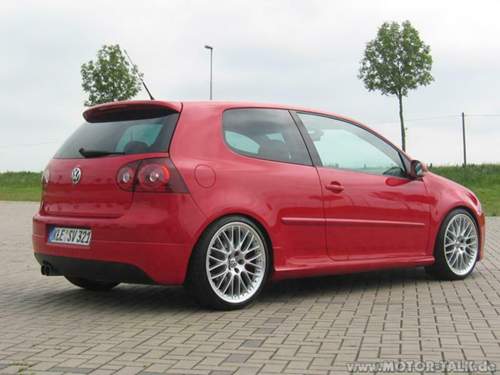

Hab die A6 Felgen damals auch auf meinen Golf eingetragen bekommen, ich brauchte da nur das Festigkeitsgutachten.
Werde den Innenteil der Felge schwarz lackieren und dan einfach ohne Deckel fahren und zu einem weissen E91 wird das schon gut aussehen.

Audifelgen auf nen VW eingetragen zubekommen ist keine große Kunst, da die Marken ja zusammengehören und Et sowie LK eh meist passen.
Sehen doch nicht übel aus...
