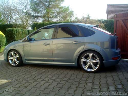

Hatte mal einen MKII Facelift mit Eibach Federn 30mm und 225/40/18 ET40. Es waren keine Karosseriearbeiten oder sonstige Änderungen nötig.
(siehe Anhang)
Ford-focus-ii-facelift-002
Ford-focus-ii-facelift-011
So , habe heute nachmittag alles eingetragen bekommen. Keinerlei Probleme.
Danke für die vielen Antworten.
Mfg tualek
Ps.: Sind jetzt doch 30mm Eibach reingekommen.
