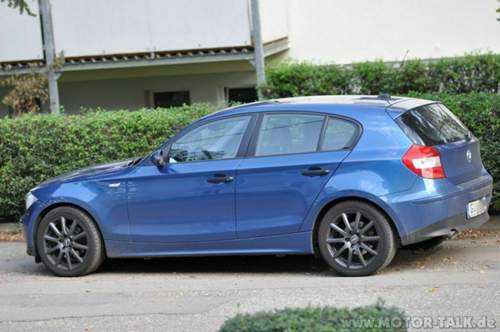

Hier mal ein Bild. Ein anderer Foren-User beschrieb die Optik passend als "rattig"😁
Am Samstag geb ich ihn weg, schluchz🙁
