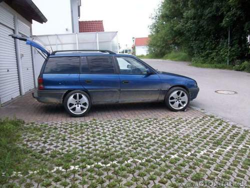

also diese Dimension sollte schon drauf passen. Aber ich verspreche dir, dass du Laut ABE die Radkästen bördeln und die Innenschale bearbeiten musst, sonst kriegst du die niemals eingetragen. Beim GSi passen die auch so, da der schon gekürzte Radhauskanten hat. Kleiner Tipp. Aus Erfahrung rate ich dir von den Falken ab. Schau dich mal nach Hankook V12 evo um. Absolut empfehlenswert und preislich auf dem selben Niveau.

echt du würdest sie nicht empfehlen??krass ich habe viele freunde die sehr zufrieden mit falken sind!vorallem find ich das profil gut wenn es so spitz nach vorne läuft aber wie ich sehe ist das bei den hankook auch so!weisst du was das ungefähr kosten würde?wegen radkästen!
also ich weiß nicht, was dich das kosten wird, am besten mal in einer Fachwerkstatt nachfragen, aber ich glaube so arg teuer war das nicht. Ich kann aber sagen, dass ich selbst 7x17 ET 38 gefahren bin (auf´m 1.6er mit gebördelten Kanten) und da hat nix geschliffen. Vielleicht findest du ja einen Prüfer, der das Gutachten nicht so genau nimmt, sondern sich eher von der Praxis überzeugt. Das Problem ist nämlich, dass die Hersteller das jetzt teilweise grundsätzlich in ihre Gutachten schreiben, ohne einen tatsächlichen Versuch gemacht zu haben. Damit sichern die sich halt von vornherein ab.
PS: Hier ein kleines Bild - 7x17 ET 38 mit Hankook V12 evo

sieht klasse aus!ist der auf dem foto schon tiefer gelegt?
Ja, 60/40 mm. War aber ein Billigfahrwerk. Die haben die Eigenschaft, nach einiger Zeit dann eher 80/20 oder sowas zu sein. Ich bin auf einem anderen dem Auto auch 195/50R15 gefahren (Falken FK452) und die waren vom Gefühl her härter, als die 17 Zoller, hatten viel schlechtere Nasseigenschaften und sind auch mit der Zeit ausgeblichen. Auch wenn die´n paar Euro´s mehr kosten, kann ich echt nur empfehlen.
