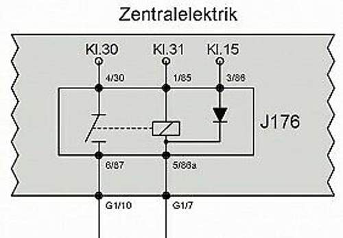

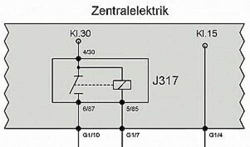

relais  109  wird  über  klemme  30  vom Msg und dieses über  die  15  geschaltet und  legt danach die  spule  auf masse  . sprich  spule  und klemme  30   haben einen ysplit
relais 30  hat noch zusätzlich eine sperrdiode  auf klemme 15   worüber  die  spule  versorgt wird  und  über  die  31   und   schaltet  dann   klemme  30  aufs  steuergerät
das ist der unterschied
umso verwunderlicher  das er läuft  das ist was oberfaul   bzw  das das  reais  anzieht  ist noch erklärbar über  die  15  und  die 31  in slot G   aber nicht das das Motorsteuergerät durchschaltet

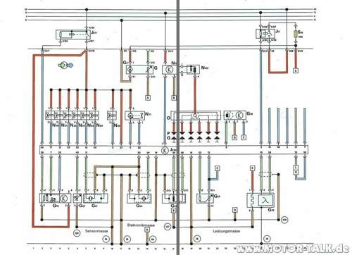

ansonsten  den kontakt G1/4  über  den transistor   auf den Pin 1 Msg  und  die  leitung davon mal durchmessen und  testweise mal freiverdrahteten  ebenso  die  leitung von Pin 36 zu G1/7 wenn da ein bug ist geht nix
elektronic masse  ist aber  fest  hinten  am block  von den dreien und  steuergeräte masse  ist nicht weggebrannt auf der platine ? zas  geprüft  und  wir  reden hier über einen VR6 in einem 35 i oder  corado oder G3 und  nicht in einem G2 mit alter ZE 😁
Pinbelegung vom steuergerät kennst  du  oder brauchst du die  auch 😛
Blockschaltbid-relais-30
Blockschaltbild-relais-109
Schaltplan-vr62-7
