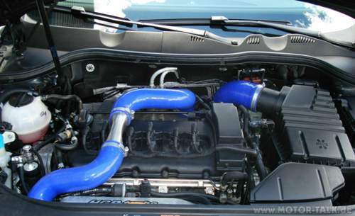

OK, also gleiche Lösung wie HGP. Ist sicherlich sinnvoll. Die meisten Tuner scheitern ja am FSI...Klingt gut. Bleibt nur die Frage ob sie genauso teuer sind wie HGP. Gefühlt ist da der Preis übertrieben.
Bin aus Nähe Nürnberg. Öfters auch mal in Würzburger Gegend.
sagen wir es mal so BTS ist etwas innovativer als HGP ;)
Bin kein freund von HGP da wird überwiegend der Name bezahlt :)
Und BTS ist günstiger als HGP ;)
@Areks schrieb am 1. Mai 2016 um 09:47:54 Uhr:
Ist auf jeden Fall nicht exakt die gleiche Lösung wie bei HGP.
LLK hast du schon, oder? Wo liegt nun die Ansaugung? Da wo der orig. Ansaugstutzen ist, ist ja nun die Drosselklappe. Für die Saugrohreinspritzung scheinen die mit der HD Leitung in den Ansaugkrümmer zu gehen, seltsam.
Hast du nun andere Kolben oder Verdichtungsreduzierplatte?
am 2. Mai 2016 um 6:51
LLK ist etwas größer geworden ;) und sitzt mittig unter dem Wasserkühler.
Die Ansaugung musste angepasst werden da die alte nicht mehr gepasst hat.
Die separate Einspritzung ist auf dem Foto überhaupt nicht zu sehen ;)
Dort wurden 6 separate Einspritzdüsen verbaut.
Kolben sind angepasst/optimiert worden und eine Reduzierungsplatte ist ebenfalls verbaut :)
@Areks schrieb am 1. Mai 2016 um 23:13:55 Uhr:
Wegen Einspritzung, ich meinte die Stahlflexleitung beifahrerseitig, die ist doch nicht orig.? Die hängt doch an einem T-Stück an der HD Spritleitung, wenn ich es richtig erkenne. Und geht dann scheinbar zur Ansaugbrücke. Vielleicht sieht es ja nur auf dem Bild so aus.
am 2. Mai 2016 um 8:21
stimmt
da geht es zur zusatzeinspritzung :)
allerdings etwas unterhalb. die düsen befinden sich vor kopf in der ansaugbrücke.
@Areks schrieb am 2. Mai 2016 um 09:48:45 Uhr:
Interessantes Projekt, bist du mal in der Nähe von areks unterwegs, dann sag Bescheid und ich komme auch rum, der Umbau würde mich ebenfalls mal interessieren, nicht zum selber machen, mehr aus Interesse selbst.

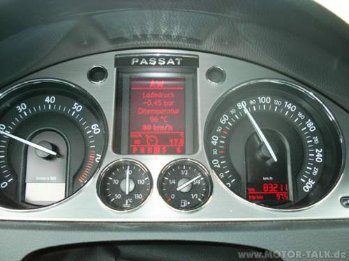

Ich habe es getan,:p
ein Bild sagt mehr als 1000 Worte.
Ich wollte immer schon eine Öltemperaturanzeige im roten KI haben. Gab es allerdings nur in Verbindung mit einem Turbo. :D

Es ist ein Turbo von HGP und wie auf der Seite beschrieben. Gemacht habe ich es weil ich es geil finde 500 PS unterm Hintern zu haben. Alternativen wie RS 4 oder RS 6 oder etwa AMG kamen für mich nicht in Frage, da der R36 einfach ein geiles Fahrzeug ist der relativ selten zu sehen ist. Des weitern ist der Unterhalt ( Steuer / Versicherung ) günstig. Außerdem liebe ich meinen Dicken.
Erfahrungen habe ich noch nicht wirklich, da ich das Auto erst gestern in Bayern abgeholt habe. Da man die ersten 500 km noch langsam machen sollte bin ich mit 4000 RPM gemütlich zurück gerollt. Auf den letzten 100 km habe ich 2 x kurz im sechsten Gas gegeben und hatte Herzklopfen bis zum Hals. Das Teil geht ab wie eine Sau. Echt gefährlich und bei Verkehr mit Vorsicht zu genießen! Tacho 270 waren ruck zuck erreicht. Allerdings nur ganz kurz, da mir der Arsch auf Grundeis ging. Von der Endgeschwindigkeit würde ich schätzen dass er wie auf dem Video bei Facebook Tacho 290 geht, da dann der rote Bereich anfängt. Das war mir allerdings bewusst, da ich den Dicken vor dem Umbau schon mal auf 280 hatte und da war Drehzahlmäßig nicht mehr viel Luft. Bei einer Abweichung von 5 % ( hatte ich mal per GPS gemessen ) schätze ich dass die reale V/max bei 270 - 275 km/h liegt.
Als nächstes der Verbrauch. Ich hatte unten voll getankt und die Restreichweite sagte mir 330 km. Da bin ich erstmal blass geworden. OK, Kraft kommt von Kraftstoff und wer das eine will muss das andere mögen.
Wirklich verbraucht habe ich auf den ersten 300 km 12,2 Liter. Ausgerechnet, nicht abgelesen da das KI in meinen Augen einen Knall hat. Die ganzen Jahre zeigte es mir immer einen Liter zu wenig an, jetzt nach dem ersten tanken einen zuviel.
Auf den letzten 100 km bin ich dann überwiegend mit 4500 RPM gefahren und wie schon erwähnt 2 x durchgetreten und zwischendrin auch mal zügiger bis 180 beschleunigt. Der Verbrauch lag dann bei 16,3 Liter. Da zeigte mir das KI 15,2 Liter an. Muss ich mal weiter beobachten. Ich denke aber dass sich der Verbrauch bei "normaler" Fahrweise nicht signifikant verändert.

Achja wegen Verbrauch. Du hast ja jetzt zusätzlich zur FSI Einspritzung auch eine MPI Einspritzung die afaik mit einem zusätzlichen Steuergerät bedient wird. D.h. ich vermute deine ECU und KI bekommen gar nicht mit was da alles eingespritzt wird..
Das liegt dann aber an der neuen Spritversorgung. Sollte aber mit VCDS angepasst werden können.
