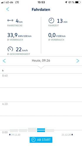

Auto ist 6 Wochen alt, und seit 6 Wochen sinkt die Batteriekapazität ständig, von anfangs 56 km Reichweite, jetzt 33 km. Unbabhängig vom Wetter, denn wir haben auch jetzt Tage mit 15° Aussentemperatur.
Angeblich ist die neue 13,4 kwh Batterie verbaut, obwohl im KFZ Schein 9,9 kwh stehen. Lt VW ist das Brutto und Netto ????
Ich komme bei optimaler Fahrweise ohne Nebenverbraucher nur 40 km weit, bei einem Durchschnittsverbrauch von 22 kWh/100 km, das sind 8,8 kwh Batterieinhalt.
Alles weit von 13,4 KWH entfernt. Habt Ihr ähnliche Erfahrungen ?

Der GTE hat seit dem Facelift einen 13,3 kWh-Akku. Wieso sollte deiner jetzt einen kleineren haben? In den Papieren wird die extern nachladbare Kapazität angegeben, das ist ja eigentlich bekannt.
Dass man im Winter nur 35-40 km Reichweite schafft, ist leider so. Der Einfluss niedriger Außentemperaturen auf elektrische Fzg. wird leider medial gern noch etwas „ausgeblendet“.

Ich glaube einer von Euch spricht von Brutto-, der andere von der Nettokapazität.
Wenn es kalt ist, braucht der GTE gut und gerne 30 kWh/100 km, wenn man normal fährt und es innen warm haben will, und wenn Strecken und Fahrzeiten kurz sind.
Wie hoch ist also die Reichweite mit den 10,4 kWh Netto des 13 kWh Brutto Akkus?
Richtig.
35 km.
Und das steht auch so im Display.
Wer die WLTP-Reichweite will, muss einfach wie im WLTP-Zyklus fahren. Also in einer geheizten Garage parken und vortemperiert losfahren.
