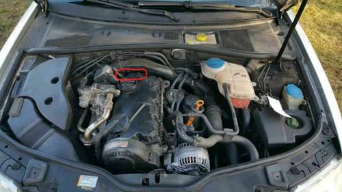

Oben auf der Pumpe? In dem Roten Kreis (Bild) ist der Platz der Vakuumpumpe markiert, meinst du die?
Ansonsten hat ja jedes Pumpe-Düse-Element sein eigenes Magnetventil, wenn da eines defekt wäre, müsste er ja trotzdem Anstallten machen zu starten, oder? Würde doch dann "nur" extrem unruhig laufen oder?
Der Zahnriemen wurde ja vor kurzem gewechselt, hätte man da nicht die Killerschraube bemerkt, wenn die Probleme macht? Falls die beim 3BG noch so anfällig war.
Der Wagen hat jetzt ca. 330000km gelaufen, also nicht gerade wenig. Die oben genannten Reparaturen hat er bei uns bekommen, vom Vorbesitzer hat er schonmal neue Pumpe-Düse-Elemente bekommen, vllt 20000-30000km her. die dürften also eigentlich noch nicht defekt sein. Hoffe ich.

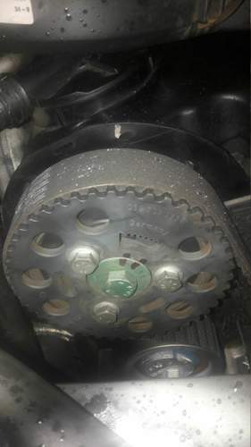

War Grad nochmal unten, hab mal die Verkleidung vom Zahnriemen ab gemacht und gesehen das die Markierungen nicht ganz übereinstimmen, könnte das der Grund sein? (Siehe Bild).

@Kanugel92 schrieb am 24. Feb. 2020 um 20:6:44 Uhr:
Meinst Du damit etwa die zwei Edding-Striche?
Die Lima kann kaputt sein wenn sie will... So lange die Batterie ausreichend geladen ist muss der Motor trotzdem anspringen.
@GLI schrieb am 24. Februar 2020 um 20:58:03 Uhr:
Ja, genau die meine ich.
