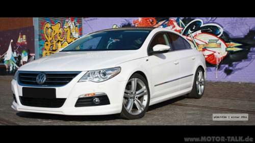

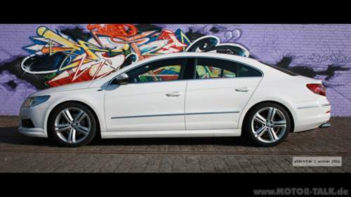

Meiner mit 40er H&R und 18 Zoll Winterpellen
H&R_1
H&R_2

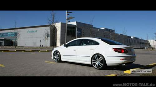

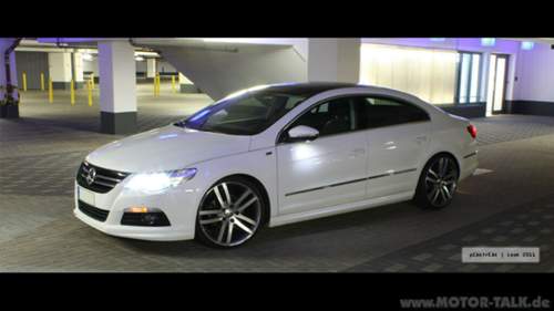

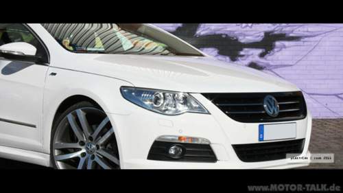

Und jetzt nochmal im Sommer Outfit :-)
Fahrwerk: DCC mit 40er H&R Federn
Felgen: Original Audi Q7 in 9x20 ET40 (inkl. 20mm Lochkreisadapter)
Reifen: Hankook Ventus S1 evo 235/30-20
Look-2011-3
Look-2011-5
Look-2011-8
+2
