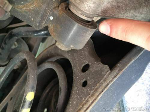

Hey Leute.
Kann mir einer sagen wie viel spiel das Lager an dem Stoßdämpfer Haben darf.
Bin grade dabei meine bremssattel zu lackieren.
Habe dann einfach so an den Stoßdämpfer gedreht der dreht sich unten richtig hin und her. Also da wo der unten befestigt wird.
Habe Video davon gemacht. Kann hier leider nicht rein stellen.
Foto ist Drinne von dem Teil was ich meine
Mfg
Hat keiner eine Idee?
Bin heute noch mal rum gefahrene. Folgendes fest gestellt.
Wenn ich nach Links abbiege und sofort nach rechts lenke dann kommt aus hinteren Bereich knack Geräusch.
Mfg
