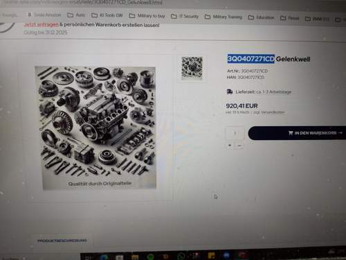

Ersatzteilnummern habe ich über Partslink herausgesucht und die passen auch, wobei ich es ehrlicherweise nicht einsehe, 920€ für die Antriebswelle vorne links zu bezahlen.
Wenn aber darin das Problem besteht musst in den sauren Apfel beißen oder wie oben beschrieben die alte Welle überholen lassen.

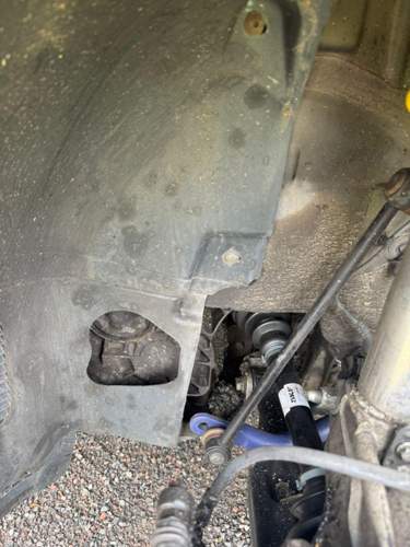

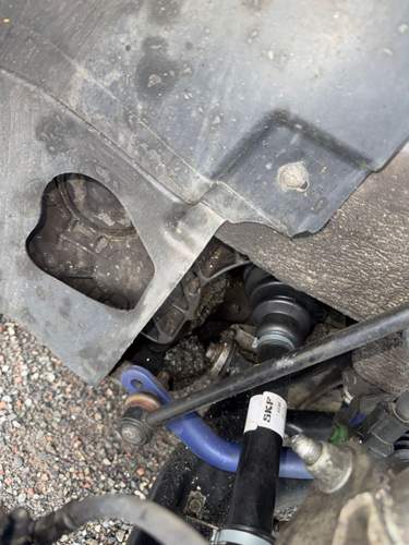

Hab gerade nochmal das Rad abgenommen und die Welle drückt getriebeseitig(!) das Fett raus. Die Welle sitzt aber auch richtig und hat kein Spiel.

Diesmal mit Bildern.

Bei meinem A3 hatte ich ebenfalls eine SKF Welle verbaut welche ebenfalls Fett herausgeschleudert hatte.
Ein Mechaniker schaute sich das an und meinte, die hätten zu viel Fett in die Manschette gedrückt und das schleudert sich jetzt raus.
Das ging eine kurze Zeit und hörte dann auf, in der Manschette war aber noch großzügig fett und danach blieb es dicht.
Denke so wird es bei dir auch sein - die welle hatte ich bei Bandel bestellt.
Bilder hab ich davon leider keine mehr, hat jedenfalls auch alles vollgeschmiert da unten...

Frage zu deinem Foto, welche Antriebswelle is da genau verbaut? Das Bild is etwas unscharf und deine Angaben zum Fahrzeug sind bislang sehr eingeschränkt :)
SKF VKJC 6542 hoffentlich nicht, die wäre laut SKF nicht für den Passat geeignet.

Keine Ahnung... Reklamieren? 🙄
Steht im ETKA mit unter 600€ drin, is allerdings ne alte Preisliste die ich hab - schon 3 oder 4 Jahre alt.
