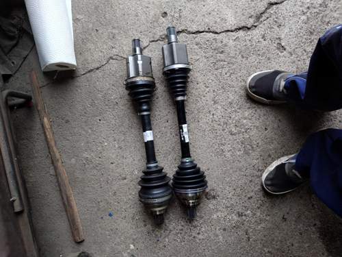

Moin,
mein Passat B8 BiTDI hat seit ca. 7000km ein wiederkehrendes Problem mit der Antriebswelle vorne links. Die ursprüngliche Antriebswelle musste ich verschleißbedingt bei ca. 318.000km tauschen.
In den danach gefahrenen 7000km ist es jetzt schon die 4. Antriebswelle, welche ich verbaut habe.
1. Welle hat getriebeseitig das gesamte Fett rausgepresst, war ein Fehler der Welle.
Bei der 2. Welle ist radseitig die Achsmanschette gerissen. Die 3. Welle habe ich als Kulanz für die Defekte 2. Welle erhalten. Bei der 3. Welle ist nach ca. 2000km der 'Korb' des Außengelenks gebrochen, was mir einen wunderschönen Sonntag beschert hat. :)
Die 4. Welle ist jetzt seit ca. 3000km verbaut, fängt jetzt aber schon wieder mit Vibrationen im Bereich zwischen 90-120 km/h beim beschleunigen an. Im Teillastbereich verhält sich das Auto normal. Die Wellen waren von Skridex, 2x Meyle und die vierte ist von SKF.
Ich hab (zusammen mit einem Kfz-Meister) mir alle möglichen Fehlerpunkte angeschaut. Die Welle hat genügend Freiraum, kein Spiel die Aufnahme der Radnabe ist auch in Ordnung.
Langsam bin ich mit meinem Latein am Ende.
Hat jemand noch eine Idee, was die Ursache für das Problem sein könnte?

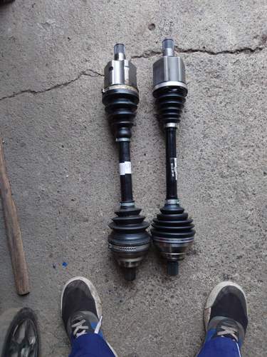

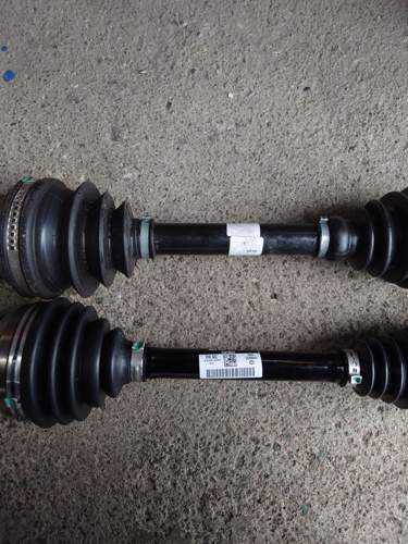

hab die Welle jetzt gegen eine VW-Originalwelle getauscht. Defekt & Vergleich könnt ihr den Bildern entnehmen. Die VW-Welle ist auch dünner und der Schaft ist länger als bei der SKF-Welle. Wo genau das Fett ausgetreten ist, kann ich nicht sagen.
Die Längenunterschiede kommen von der 'fettleeren' Manschette.
Bild #211602441
Bild #211602443
Bild #211602445

Ich doch schon ein größerer Unterschied als gedacht. Schau dir alleine mal die Manschetten und die Art der Befestigungsschellen an. Die von der VW Welle sind wesentlich dicker und stabiler. Was hat die Welle von VW denn jetzt gekostet? Dann hoffen wir mal das jetzt endlich Ruhe ist.
*hier stand nonsense* ;)
Die Vibrationen sind auf jeden Fall weg. Ich hoffe das sich die Investitionen gelohnt haben.
