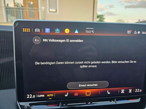

Habe heute meinen B9 geholt, soweit alles super.
Nur abschließend connected bekomme ich das Fahrzeug einfach nicht. Habe sogar einen neuen VW Account angelegt, geht nicht. Fahrzeug auf Werkseinstellung resettet, auch kein Unterschied.
Hate jemand eine Idee?
Bild #211521041
Lösch bitte App und allen Benutzer im Unit… Hard-Reset…, und dann wieder alles von vorne. Hatte das auch manchmal.
