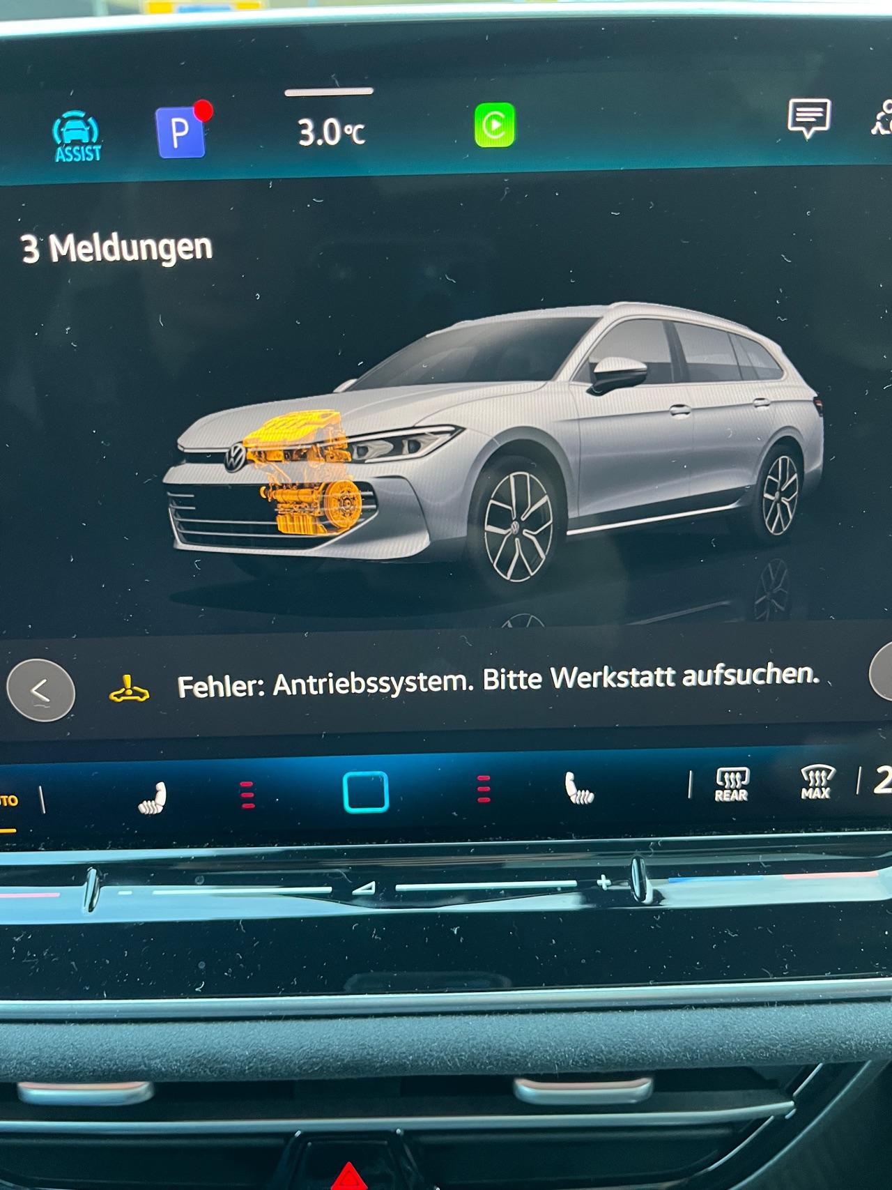

Heute aus dem nichts Ausfall mehrerer Assistentsysteme. Vor allem aber dann auch die Meldung „Fehler: Antriebssystem“
Dazu Start/Stopp inaktiv.
Nach Neustart alles wieder weg.
Schon mal jemand gehabt?
