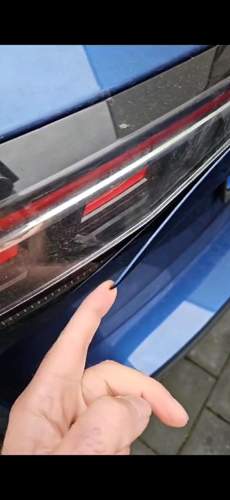

Zu den ganzen Problemen mit Massagefunktion ausgefallen, Tankdeckel schief, Fahrersitz quitscht, Lautsprecher kläppern, Mittelarmlehne quitscht, Lenkrad wurde schon mal getauscht, zweites Lenkrad muss wieder getauscht werden, eine Abdeckung war kaputt, regelmäßiger Ausfall der Assistenz und Sicherheitssysteme, die Sitzerkennung funktioniert nicht wenn zwei Kinder hinten auf einer Sitzerhöhung sitzen, Scheibenwischenerproblematik, extrem viele Bugs in der Software, etc etc etc
Kam heute nun heute dazu, dass der Kofferraum nicht mehr auf geht.
@bohnymahony schrieb am 4. Januar 2025 um 17:44:34 Uhr:
