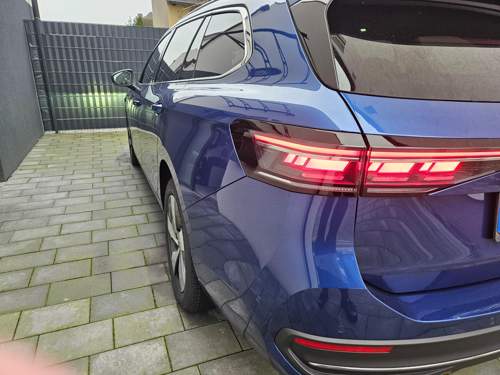

Hab heute meinen blauen voll gefüllten Passat abgeholt aus Wolfsburg, bin schon gespannt auf die Mängel😁
Hab heute wieder einen Termin gemacht:
Tankklappe schliesst nicht sauber ab mit der Karosserie und
die R Line Schwellerleiste auf der Beifahrerseite löst sich vorne auch ab.
