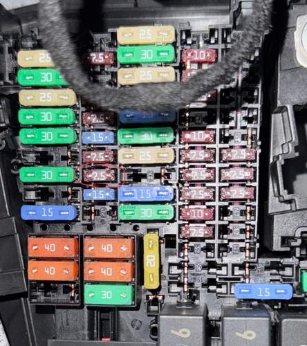

Nach 8500km fielen bei meinem Passat div. Assistenzsysteme aus, die Werkstatt hatte erst 3-4 Wochen Zeit … Nachdem ich die Sicherung F22 für ein paar Sekunden bei ausgeschalteter Zündung gezogen hatte, sind die Fehlermeldungen verschwunden. Ein Software-Update braucht er wohl trotzdem …
