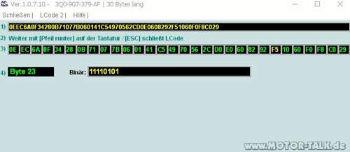

@Passat-B8BiTDI schrieb am 10. November 2018 um 19:07:54 Uhr:
Bei der Codierung Byte 23:
Bit 1 und 2.
Kleine Leistung 1
Mittlere Leistung 2
Hohe Leistung 1+2 .............. Man kann aber auch ohne Fehler die anderen beiden Codierung vornehmen.
Ist das gelabelt - bei mir nämlich nicht 😕
Strg-03-bremsen
Nein, ist es nicht.
