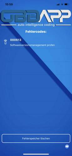

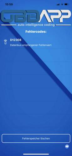

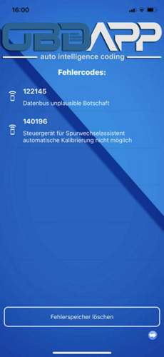

Ich habe das Problem bei meinem Passat B8 Variant, während der fahrt sind die Fehler gekommen. Kann den Side Assist und den Ausparkasisstenten nicht aktivieren. Er zeigt mir an Funktion zur Zeit nicht verfügbar.
Ich habe leider nur die OBDAPP zum Fehler auslesen. Stelle die Bilder dazu.
