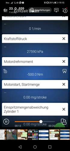

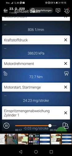

Also ich habe hier den rail Druck schon mal reingesetzt
Ich meine du haste st t mal über raildruck was geschrieben wie vieles sein muss und so weiter m!
Sollte so zwischen 300-350 bar sein beim Anlassen. HD Pumpenseitig. Vorförderpumpe würde ich so zwischen 3-5bar erwarten.
275 Bar sieht etwas wenig aus. Schon mal das Raildruckregelventil rechts an der Rail geprüft beim Start? Beim Start sollte es komplett geschlossen sein und nichts in den Rücklauf lassen.

@Stoepsel 86 schrieb am 2. August 2021 um 19:17:29 Uhr:
Das erste wo er startet
😁 Deswegen hatte ich um Werte gefragt (und nicht welche, die irgendwo auf Seite 8-9 dieses Threads liegen). Wenn ich die beiden (jetzt und auf Seite 8) vergleiche, sind die Werte EXACT gleich (=> Raildruck beim starten). Das finde ich (messtechnisch gesehen) schon ein bischen merkwürdig. Mißt OBD11 da wirklich etwas? Das würde ich mal mit einem anderen Tester gegenmessen.
Zu dem was mein Vorredner vorgeschlagen hat, würde ich noch die Rücklaufmenge der Injektoren prüfen. Nicht daß Dir der Raildruck abhaut, weil ein Injektor ne Macke hat.
Ich müsste mal im Datensatz schauen, aber die 300-350bar scheinen plausibel zu sein für den startvorgang, meine sowas auch gesehen zu haben.
Interessant ist, daß zumindest der Bitdi im Leerlauf nur mit 270bar läuft.
