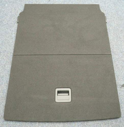

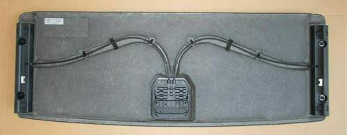

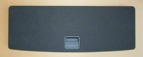

Die vier Haltebleche samt Schnappmuttern habe ich bei VW gekauft. Darin enthalten waren auch die Käfigmuttern in M8 für die Befestigung der Schienen. Beide Schienen inkl. der Abdeckungen konnte ich bei eBay für 50€ erwerben. Die Schrauben für die Schienen (N90804705) musste ich ebenfalls bei VW kaufen, da M8-Schrauben aus dem Baumarkt nicht passen. Den passenden Kofferraumboden gab es bei eBay für knapp 100€ (Bild 1) und den kleinen verschiebbaren (Bild 02 und 03) konnte ich inkl. Versand für 10€ bekommen.

Linke Seite 3G9858831 A (Bild 4) konnte ich gebraucht für 30€ erwerben, rechte Seite 3G9858832 A habe ich für 82€ neu kaufen müssen.
