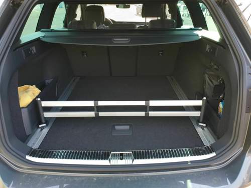

ich hatte im B6 das Gepäckraummanagment und jetzt im B8 nur das Kofferaum-Steckmodul.
Die Leiste in welcher auch das Schloss einrastet ist beim Gepäckmanagment-Paket aus Edelstahl und ohne GMP aus Plastik.
Ich für mich brauche das GMP nicht mehr, bin froh das ich mir die ~280€ Aufpreis vom Steckmodul zum GMP gespart habe.
Das Kofferraum Steckmodul besteht aus drei Teilen, zwei Füßen und dem Steckmodul.
Am Steckmodul kann man auf jeder Seite oben drauf einen Knopf zum trennen vom Fuß betätigen. Der Fuß geht mit einer Metalllasche um den Gepäckraumboden und hält IMHO recht gut. Ein verschieben über die "Knickstellen" im Boden (der ja aufstellbar ist) geht leider schwer bis gar nicht. Ebenfalls ist das Steckmodul im abgesenkten Zustand IMHO nicht oder nur schwer (noch nicht versucht) zu gebrauchen.
Aber nach fast 7 Jahren GMP weis ich das die Stange nur selten verschoben wird und bei mir meistens vorne an der Rücklehne kleinkruuscht festhält. Das tieferstellen des Kofferaumbodens werde ich wohl auch nur sehr sehr selten nutzen, frei nach dem Motto, besser haben wie brauchen...
Wenn die Steckmodule zur Ladungssicherung gut an der Getränkekiste anliegen, so das sie nicht rutschen kann, gibt es sicher keine Probleme, ob aber eine Kiste aufgehalten werden kann die einmal in Schwung gekommen ist, und seien es nur wenige cm, wage ich zu bezweifeln.
Norbert
So schaut es grade bei mir aus

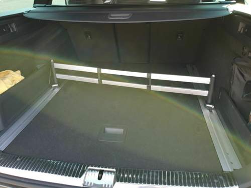

Hi
Ich hatte im B6 das Gepäckraumpaket wo ich die verschiebbare Stange lieben gelernt habe.
Im B8 ist ebenfalls das Gepäckraumpaket verbaut mit dem für mich Sinnfreiem verschiebbarem Brett.
Das wartet geduldig im Keller auf dem verkauf des Wagens in ein paar Jahren.
Da es im Audi das gleiche System gibt aber mit der verschiebbaren Teleskopstange habe ich diese einfach mal bestellt, bei Audi nennt es sich wohl Fixierset.
Es funktioniert im Passat und macht das was es soll, aber es ist umständlicher als im B6.
Im B6 musste ich zum verstellen oben auf die Stange drauf drücken und konnte verschieben, das klappt bei dem Set nicht.
Drücke ich dort oben drauf kann ich maximal die Teleskopstange nach oben entnehmen, zum verstellen muss ich an den Gleithaken beide Taster drücken und kann dann erst verstellen.
Weiterhin bin ich der Meinung das die Teleskopstange im B6 sich viel weiter auseinander schieben lies und somit flexibler war, das klappt bei dem Audi Set leider ebenfalls nur in einem bedeutend kleineren Rahmen. Vermutlich weil der Passat Kofferraum größer ist als der des Audi`s .
Ich habe ebenfalls die Audi Gleithaken dazu bekommen, ich habe diese noch nicht Direkt miteinander verglichen meine aber das es die gleichen sind. Auf den Bildern sind es die OEM VW Passat Gleithaken.
Den direkten Vergleich werde ich die Tage noch nachholen.
Mal schauen ob ich mich damit anfreunden kann wie im B6.
Anbei 2 Bilder!
20190605-090457
20190605-090525

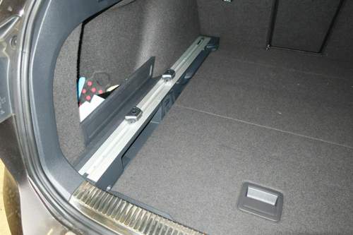

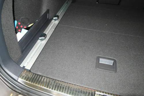

wurde per PN gebeten nochmal den Zustand zu zeigen wie die 2 möglichen Ladebodenstellungen aussehen bei dem GM-System.
Für den Fall das die Fragen öfters auftreten hier ein paar Bilder.
Bild 1 Ladeboden oben
Bild 2 Ladeboden unten
Bild 3 Ladeboden in oberer Lage aufgeklappt
Gms
Gms
Gms

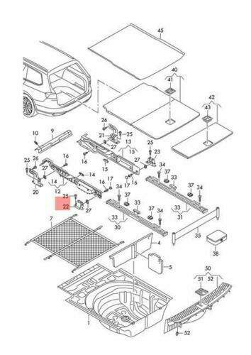

Ist das das originale System von VW?
Ja, das sind orig. ET > Link
Die liste:
- 3G9 863 555 - Führungsschiene, Li.
- 3G9 863 556 - Führungsschiene, Re.
- 2 x 3G9 868 179 - Abdeckung schinen
- 3G9 861 486 - Ladeboden, bzw. Bord
- 3G9 863 463A - Ladeboden ( kann jemand das noch bestätigen ??? )
- 3G9 863 459A - Abdeckung Schlossträger, Ladekante
- 3G9 863 253 - Halteblech links vorne
- 3G9 863 254 - Halteblech rechts vorne
- 3G9 863 583 - Halteblech links hinten
- 3G9 863 584 - Halteblech rechts hinten
- 3G9 863 664 - Tasche
- 4M0 863 539 - Verzurroese (4stk.)
- 4M0 860 378A - Gepäcksicherungsband
+ schrauben
mfg,
P.S.: orig. Ladeboden welsches drinnen ist mit. nr. 3G9 863 463 CA9 (955mm breit) passt nicht !!!

hallo - ist der ladeboden immer der selbe ? hier muesste es doch unterschiede in der breite geben ? gruss
Genau. Gibt einen ‚Normalen‘ und einen der um die Breite der beiden Schienen des Gepäcksystems schmäler ist.
Hallo
hat einer die TeileNummer vom "Ladeboden" passend fuer Gepäckmanagment zur Hand ?
Ladeboden 3G9 863 463 CA9 Original Ladeboden (ohne Gepäckmanagment)
Bord/Trolley 3G9 861 486 CA9
3G9 863 463A CA9 (schwarz) kann jemand mit Gepäckmanagment bestätigen, das diese Teilenummer die richtige ist?
(schmaler als Orig.Ladeboden)
Danke !
Ich bin bei meiner Recherche auch auf diese Artikelnummer gekommen. Was in der ganzen Aufzählung fehlt, die Abdeckungen links und rechts müssen auch neu. Die passen nämlich nicht bei dem Schienensystem nicht mehr.
Kann jemand mit den Gepäckmanagement, als mit den verbauten Schienen mal messen, wie breit der Boden ist und das hier mal posten. Idealerweise mit einer Artikelnummer.
