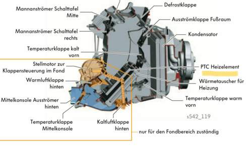

Es ist korrekt, dass bei den TDI‘s ein elektrischer PTC-Zuheizer im Luftkanal verbaut ist. Ein Kühlwasser-Zuheizer aber nicht mehr, wie das früher Fall war.
Bild: B8 vFL
