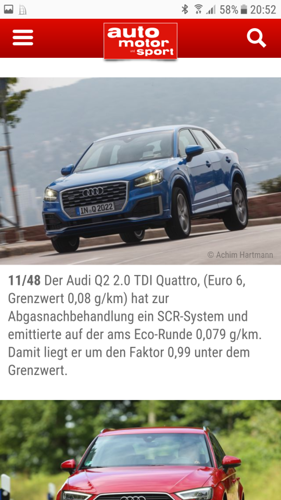

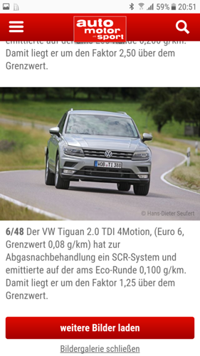

Der Q2 liegt in Real innerhalb des Grenzwertes, der Tiguan trotz Allrad und Größe nur minimal drüber, der Mazda hingegeben ist im direkten Vergleich quasi die reinste "Drecksschleuder"....
