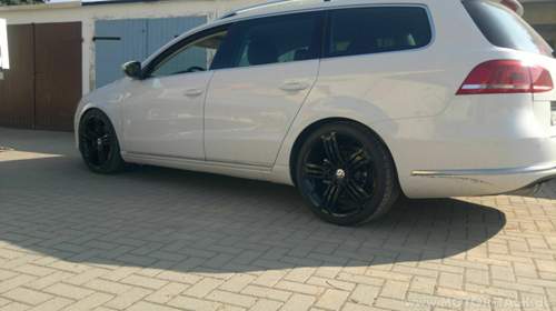

Es sind Omanyt 9x19" ET 40 vom Phaeton mit 235/35 R19, es sind vorne und hinten keine Spurverbreiterungen verbaut.
Hat so ganz gut gepasst.

Also es muss nichts nachgearbeitet werde, hinten habe ich noch 10mm Spurverbreiterung pro Seite bestellt, passt auch noch problemlos drauf ohne was nachzuarbeiten(hatte testweise welche ohne Zentrierung drauf).
Eintragung erfolgt nächste Woche, wenn die Spurplatten drauf sind, dürfte kein Problem sein, da original VW-Felge, und der Phaeton hat ja viel höhere Achslasten....wir werden sehen.
Hab die 9x19 genommen, weil sie viel bulliger aussehen, die Speichen sind mehr gekrümmt (zur Radnabe nach innen) und nicht so grade sind wie bei den 8x19.
Ausserdem sehen die Reifen nicht so schmal aus von hinten.
Die Plasteflügel hab ich als erstes entfernt, sieht ja übel aus ;-).

Habe ehrlicherweise gesagt Zweifel, ob die 9J mit 10er Distanzen problemlos passen werden. Bei meiner Betrachtung gehe ich davon aus, dass Limousine und Variant ähnliche Abmessungen haben, was den Platz im Kotflügel angeht. Korrigiert mich bitte, falls ich falsch liege.
Deine Felgen sind 1 Zoll (2,54 cm) breiter als die 8J, also je 1,2 cm mehr Felge Richtung Stoßdämpfer bzw. Kotflügelkante. Dazu kommt die ET 40 statt Original ET44, was die Felgenkante nochmal 4 mm nach außen bringt. Das wäre so, als wenn du die 8J mit 16mm Distanzen fährst, vorn und hinten. Schon allein die Kombo der 8 J Kansas mit 15 mm Distanzen hinten ist nicht ohne Arbeiten am Innenkotflügel zu bewerkstelligen, zumindest, wenn die Räder bei Verschränkung auf der Hebebühne und voller Beladung des Kofferraums spielfrei sein sollen. Erschwerend kommt die Tieferlegung dazu. Gut, die 235 Reifenbreite auf einer 9J wird mehr "gestreckt" und ist damit auch flacher im Randbereich, so dass hier der Gummi "von Haus aus" schräger steht.
Wäre schön, wenn du berichten könnest, ob die Eintragung mit 10er Scheiben hinten geklappt hat. Dann hole ich mir auch die 9J. Wurde vorgestern erst drauf hingewiesen, dass mein Auto von hinten recht schmal aussieht 🙁 Da ändern auch 15 mm Platten nichts.

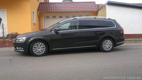

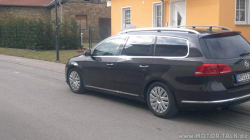

So, seit heute habe ich die Sommerbereifung drauf: 225 40 R18 Michelin Pilot Sport 3. Desweiteren sind 40mm H&R-Federn verbaut. Der Komfort zu den 17-Zoll-Winterräder hat sich minimal verändert - bin wirklich froh darüber. Was anzumerken ist: trotz dieser Maßnahmen würde der Variant problemlos 19-Zöller vertragen, natürlich ohne Verbrauch und Fahrkomfort miteinzubeziehen - rein vom Optischen der großen Karosserie. Unterm Strich bin ich mit dem Ergebnis aber mehr als zufrieden.
Schaut super aus. Durch die Kombi 225er auf 8er Felge mit 40er Höhe wirken die Felgen optisch größer als die Standard 18 Zoll von VW mit 235/40er. Dachte im ersten Moment dass es 19er sind.
Aber sag mal, warum glänzen die Reifenflanken so, ist das Sonnenschutz 😁
