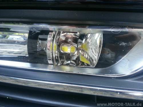

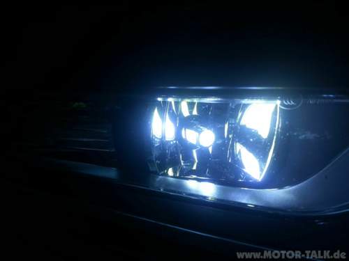

Also ich hab bei meinem TFL Dectane L4WHP HiPower LineBA15S verbaut und bin vollkommen zufrieden. Fahre diese nun seit rund 5 Wochen.
Einbau verlief problemlos und es kam auch zu keinerlei Fehlermeldungen.
Da ich kein Xenon habe, störte mich das gelbliche Licht enorm und ich hab alle Leutmittel auf weiß/bläulich umgerüstet inkl. Umfeld- und Innenraumbeleuchtung.

Jep, finde die Lampe mit dem Alu Körper auch nicht schlecht. Fände es aber besser, wenn diese eher richtung 4000k (reinweiss) leuchten würden.
Des weiteren ist es laut den Amazon Kundenrezessionen eher Zufall ob es bei Fahrzeugen des VAG Konzerns zu Fehlermeldungen kommt oder nicht...
Der notwendige Stromfluss ist wohl genau auf der Grenze...

Da muss ich Dir zustimmen!
Alles was die Innenbeleuchtung angeht würde ich nur 4000K neutralweiß nehmen, mehr auf gar keinen fall!
Dieses Kaltweiß (mit bläulichem Stich) würde ich maximal für die Umfeldbeleuchtung nehmen!
TFL würde sicher auch noch gehen mit Kaltweiß

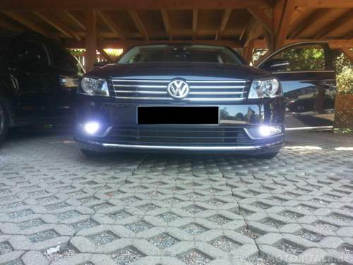

Wenn es in echt so ist wie in Bild 3, wäre mir das schon einen Hauch blau zu viel ... Wie viel Kelvin haben die?

Aber schätzungsweise würde ich sagen, dass diese Birnen 6500Kelvin haben!
Daher auch dieser bläuliche Touch im licht!

Sind das bei dir nicht die NSW / Abbiegelichter unten? Hast du kein TFL im Hauptscheinwerfer?
Negativ...
Da ich kein Xenon habe, ist das TFL dort unten verbaut.
NSW habe ich auch keine, diese wären allerdings unmittelbar daneben, sofern vorhanden.
Wenn wir das TFL im Hauptscheinwerfer hätten, müssten wir uns keine Gedanken über die Glühbirnen / LEDs für das TFL machen 🙂
