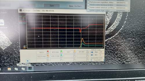

@Bnuu, welches Kabel war gedehnt/ gerissen? Das am KW-Sensor? Hattest Du auch den G28 Fehler? Ich habe in anderen Threads gelesen, dass andere Bauteile auch der Grund sein kann, welche an der gleichen 5V Referenz-Spannung hängen --> zB. wenn die beim Start aktiviert werden und es dann den KW-Sensor unterversorgt wird und beim Starten damit den Fehler setzt. Würde erklären, warum das Sensorsignal beim Laufen dann sichtbar ist.
Kann VCDS auch Sensorsignale graphisch anzeigen? Dann könnte ich beim Starten prüfen, ob der Sensor beim Starten ein Signal gibt.
Bei mir war es das Kabel vom Saugrohrsensor, von der Karosse vor dem linken Radhaus zum Getriebe vorn. Fehler war glaube P0105, bin aber nicht mehr sicher. Ist lange her.
(Hatte hier das Bild nicht gesehen, s.u.) Mit dem Oszi solltest Du die Signalamplitude klar sehen können. Ich weiß nur nicht, ob da ein digitales Datensignal (Busleitung) kommt oder ein analoger Puls, drehzahlabhängig. Beide Signale sollten aber eine Mindest- bzw. Standardamplitude haben.
Wenn Du meinst, es ist die Spannung im Startmoment, dann lösche doch bei laufendem Motor (Beifahrer während der Fahrt) den Fehler. Bei mir ging nach Löschung des Fehlers _während der Fahrt_ der Motor aus dem Notlauf raus. Geht er dann wieder zurück, ist es bei Dir eher nicht die Initialisierung - falls danach ein korrektes Signal vom KW-Sensor kommt. (Bei mir war es eine andere Ursache für den Notlauf _und_ daß er nach Löschung des Fehlers nach kurzer Zeit wieder in den Notlauf zurück ging. Nach der Reparatur war der DPF angeblich zu voll, Ruß, gerechnet).
(Als ich mit dem Defekt des Saugrohrsensors gefahren bin, hatte ich die Löschung während der Fahrt noch nicht auf dem Schirm - also nicht ausprobiert.)
Nach dem Löschen des Fehlers lief der Motor jedenfalls bei mir reproduzierbar ca 3 Minuten mit Vmax. Dann wieder Notlauf. Hatte es mindestens 10x wiederholt.
Ob die 3 Minuten allgemein immer so sind, k.A.. Habe es übrigens mit Android gemacht, war einfacher als mit Lappi und VCDS.
edit: sehe gerade die Signale haben ja deutlich sichtbar unterschiedliche Amplituden. Klären, ob das so sein soll. Kann am Sensor / Geber liegen oder die Leitung wird z. B. im MSTG etwas zu stark belastet (Kriechstrom) Alles nur von Ferne geraten.
Du hast die Signale mit VCDS aufgezeichnet und nicht mit einem "richtigen" Oszilloskop direkt an den Sensoren, richtig?
Dann siehst du nicht die physikalischen Werte, sondern das, was das Steuergerät erkannt hat, was durchaus unterschiedlich zu den physikalischen Werten sein wird.
Im Freeze-Frame steht eine Nockenwellendrehzahl von 152 u/min (=>Startmoment) während beim Kurbelwellensensor noch auf das erste Signal gewartet wird (WAITSIG). Im Startmoment bricht normalerweise die Bordspannung ein. Wenn dein Steuergerät durch den Wasserschaden nicht ganz ok ist (Übergangswiderstand, Kriechströme...), wird die notwendige Signalschwelle evtl. im Startmoment nicht erreicht und daher kein Signal des Kurbelwellensensors erkannt.
Kannst du direkt die Sensoren mit einem Scope prüfen? Die Signale sollten Spannungspegel sein, keine Bussignale.

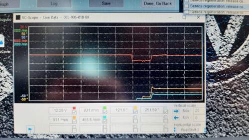

ich mache heute nochmal eine VCDS Gegenmessung an einem baugleichen Auto.
Hallo, da der Kurbelwellensensor ja fast immer ein korrektes Signal liefert, würde ich die Amplitude im Startmoment gegen die Amplitude während der Motor läuft vergleichen, falls du es wirklich messen willst.
Ein Vergleich mit dem Nockenwellensensor bringt vermutlich nichts, da dieser je nach Sensor/Einbausituation auch mit einer anderen Amplitude arbeiten kann.

Ich habe eine Gegenmessung mit VCDS beim baugleichen Passat gemacht. Da sieht es schon anders aus, wie auf den beiden Bildern im Anhang zu sehen. Erstens startet das heile Auto schneller und es kommen die Sensoren gleichzeitig mit dem Start. Der KW-Sensor ist sogar schneller da als der NW-Sensor.
Beim defekten Passat kommt das KW-Signal deutlich später. Auch der NW-Sensor kommt erst nachdem der Motor schon beim Starten ist (Batterie-Spannung bricht ein). Die Signale kommen nicht gleichzeitig und beim Starten kommt es für das MSTG zu unplausiblen Daten und es startet das Notprogram (Nacheinspritzung wird nicht aktiviert, oder so ähnlich). Einwände? Könnt ihr das nachvollziehen?
Es ist wohl an der zeit das MSTG auszubauen und einzusenden. Oder?
