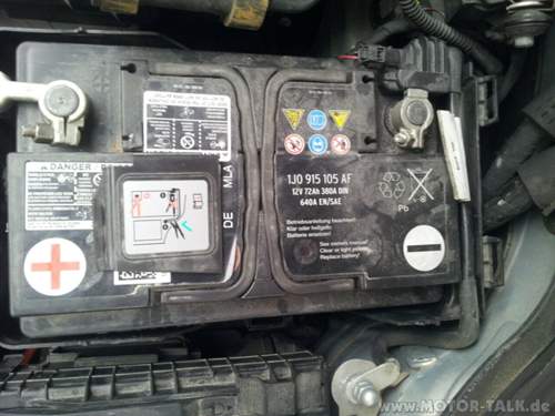

Mein Vater hat sich einen gebrauchten Passat B6 gekauft.
Er ist Baujahr 09/2010 und hat den 2.0 TDI Motor (CR) mit 140 PS.
Unser Problem ist, dass die Start Stop Automatik nicht funktionert.
Es erscheint nur das durchgestrichene A Symbol in der MFA.
Wir haben auch schon eine längere Strecke gefahren und dabei Klima und Radio ausgeschalten. Doch selbst dann funktionert es nicht.
Er hat die Klimatronik mit Sitzheizung.
Habe die Spannung der Batterie mal gemessen. Sie hatte ca 12.3 Volt - 12,6 Volt.
Auf der Batterie steht 1J0 915 105 AF
12V 72 Ah
Ich hoffe ihr könnt mir helfen

Also der Temperaturfühler funktioniert einwandfrei. Die MFA zeigt 1-2 Grad mehr an als das Diagnosegerät.
Habe vorhin erfahren dass mein Vater in der Werkstatt war. Die haben ihm die neue Batterie für ein wenig Kleingeld in der Kaffeekasse eingebaut.
Jetzt geht die Start Stop Automatik wieder.

Außerdem war seit einiger Zeit Batterie ein wenig schwach auf der Brust. Das habe ich beim morgendlichen Starten bemerkt.
Also nach einiger Zeit endliche eine neue Batterie bestellt und eingebaut. Varta Start-Stopp-Plus, E39, AGM Batterie mit 70AH.
Heute gefahren und siehe da: Start-Stopp greift an der Ampel ein und schaltet Motor aus. Und das bei 4 Grad außen und innen eingestellten 22 Grad.

Nun hab ich mal die Messwertblöcke der Batteriesteuerung ausgelesen, kann aber mit diesen Werten nichts anfangen, könnte mir da jemand weiterhelfen.
Mir ist auch aufgefallen das die Codierung der Batterie nicht stimmt, habe eine AGM drinnen und Codiert ist eine Nassbatterie???
Lässt sich aber nicht umcodieren (Fehler 31 Wertbereich überschritten 🙄 )

Original geschrieben von strong5502
Danke für die Tips
An die Batterie habe ich auch schon gedacht, werde ich mal Prüfen lassen, obwohl er springt immer ohne Probleme an.
Das hatte ich auch. Zum Anspringen war immer genug da. Aber zum Start/Stoppen (geiler Ausdruck) muss die Batterie ja alles am Laufen halten. Und wenn das Steuergerät da gesagt bekommt: "Das reicht nicht", dann macht es die Start/Stopp nicht.
Ich habe neue AGM Batterie rein gemacht und seitdem wieder richtig gut.
Komisch ist das S/S eine Zeit lang funktioniert wenn die Batterie abgeklemmt war.
Spricht eher dafür, dass es doch die Batterie ist. Abgeklemmt vielleicht so etwas wie leichte Erholung, dann wieder anklemmen = wieder Belastung.
Je nachdem wie alt Deine Batterie ist, würde ich es testen. Meine war vier Jahre...
