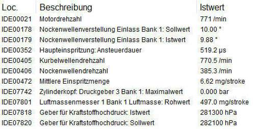

Ich weiß nicht genau was du alles schon geprüft hast. Also einmal allgemein: ich würde wenn ein Common Rail nicht anspringt folgendes nachschauen:
Diesel vorhanden? Wird die Tankpumpe angesteuert?
Kommt hinten Abgas raus beim Starten?
Motordrehzahl vom Anlasser schnell genug? mit voller Batterie oder externem Strom starten.
Kraftstoffhochdruck ca. 350.000 hPa? Wenn nein, dann nicht genug Kraftstoff z.B.
Ansteuerdauer Haupteinspritzung >0 ? Dann ist der Hochdruck nicht >300 Bar/300.000 hPa oder die Einspritzung wird aus anderen Gründen nicht freigegeben (z.B. weitere Fehler).
Schauen auf welchem Wert die variable Nockenwellenverstellung steht. mit 10° sollte er starten.
Beispiele anbei. Zylinderdruckgeber habe ich nicht beim Euro 5 EA288. deshalb 0
Wenn er nicht mit externem Kraftstoff startet (Startpilot, Bremsenreiniger) und du nicht weißt warum, sollte lieber jemand ran, der sich mit dem Motor auskennt. Selbst wenn du den Fehler findest, ist noch die Frage ob du ihn beheben kannst.
2021-10-24-16-34-31-vcds-drv-21-3-0-01-motorelektronik-erweiterte-messwerte
