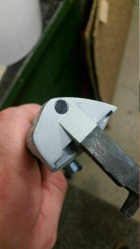

Ach ja. Kessy Sensoren dürfen nicht lackiert werden. Wenn sie noch gehen, hast du somit den Vorreiter gemacht, was passiert wenn man sie doch lackiert.
Die Sensoren an der Seite hatte ich nicht lackiert

? Mach mal bitte ein Foto
Kann ich dir gerne machen, sind aber noch angeklebt.

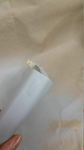

Hier die bilder
1450020586106
1450020654206

Die Sensoren sind in den Türgriffen einmal ab Werk werden die natürlich lackiert. Nicht die Sensoren, die gesamten Griffe.
Die Sensoren messen Kapazitiv und daher darf die Lackschicht nicht zu dick sein. Erfo nicht wieder lackieren. Hat juenseier ja am Ende doch gemacht. Die Messflächen der Sensoren lackiert.

Schau dir Bild 1 an, das darf nicht lackiert werden.
Bild 2 schon eher das meinte bronken.

Der schwarze Punkt auf Bild 1 darf nicht lackiert werden? Soll das etwa der kapazitive Sensor sein?? Seltsam...
Keine ahnung der war auch nicht lackiert, und ich selbst habe ihn ach nicht lackiert.
