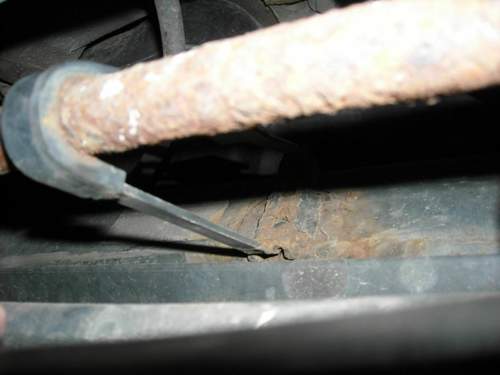

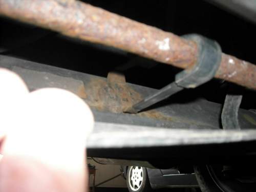

jetzt bin ich endlich mal dazu gekommen, dass ich mir die Lenker mal genauer ansehe. Jetzt bin ich auf folgendes gestoßen. (siehe Anhang)
Welche Funktion haben denn die Gummis, bzw. bringen sie überhaupt was und kann dies das Poltern verursachen? Denn der Rest des Lagers sieht noch gut aus.
Ich hätte die Gummis sauber eingeklebt und den Lenker wieder eingebaut.
Was sagt ihr dazu?
