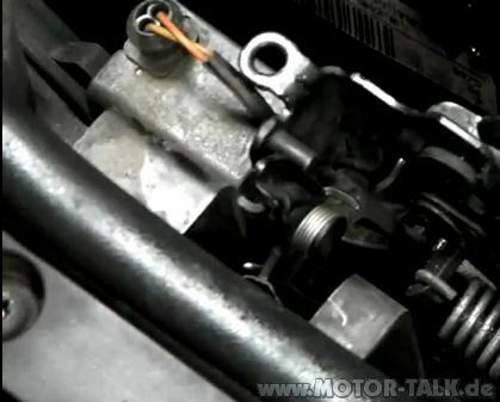

moin,
also irgendwie versteh ich nicht wie die werksseitig verbaute alarmanlage funzt.
mein 2002er 3BG steht gerad bei VW und wartet auf 1 neues zündschloß und 1 neues türschloß weil irgendwer versucht hat ihn zu klauen. türschloß war 1fach überdreht und zündschloß lag in einzelteilen im fußraum.
aber so wie ich euch verstehe sollte die alarmanlage ja losgehen wenn 1 tür geöffnet wird.
und das tat sie leider nich🙁
und mitm schraubenzieher u roher gewalt wird sie ja wahrscheinlich nicht deaktiviert...
kann mich mal jemand aufklären?
geht die alarmanlage nur los wenn die zündung gestartet wird?
oder stimmt einfach was nicht mit meiner alarmanlage? (Sensor defekt oder so...)?
helft mir, will nämlich ruhig schlafen können wenn der wagen von vw zurück kommt.
nicht das sie mir den gleich wieder zu klauen versuchen...

@PoLow
VW hat die DWA ohne IRÜ so toll geschalten, dass mit einem geknackten Schloss auf der Fahrerseite die DWA stumm ist.
Da hat irgendwer bei VW nicht aufgepasst...
Das kann man aber entkoppelt so das die DWA nur noch auf die FFB gehorcht....
Eine Anleitung werd ich dir jedoch jetzt nicht erstellen da spezielle Hardware/Programme und ein bisschen Wissen erforderlich ist.
Wer jedoch die Fensterhebersteuerung per FFB freischalten kann, kann dir meist auch bei dem DWA Problem helfen.
großartig!
dann is die DWA ja komplett überflüssig - es sei denn es versucht mal einer durch die kofferraumklappe rein zu kommen.
werd morgen mal mit meinem vw`ler zu sprechen, vielleicht kann er die DWA ja vom türschloss entkoppeln.
hat sich ja gezeigt das das sinnvoll wäre...mal sehen.
danke für deine hilfe.
Chris
Frag mal ob er ein "Sicherheits-Update" machen kann. Einige Autohäuser sollen dazu doch tatsächlich in der Lage sein 😉

@Markus
Jeder 3BG, den ich bisher mit IRÜ vor der Nase hatte, hatte die Entkopplung zwischen Schloss und DWA.
Gewundert hat mich das auch. Es war aber definitiv so das die DWA nach öffenen über das Schloss immer noch scharf war.
