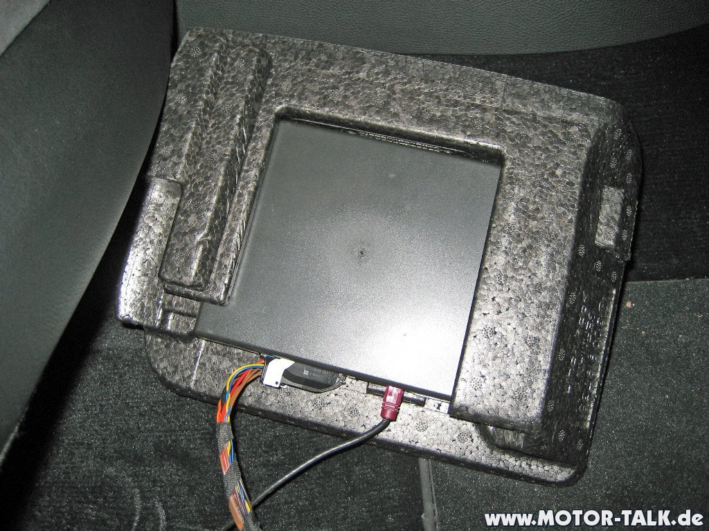

das ist (zumindest bei meinem Mj. 2009) graues Styropor 🙁
Und diese blöde Styroporabdeckung lässt sich auch nicht einfach entfernen, um einen Interface-Reset zu machen...
Mir sind dabei zwei (Styropor-)Nasen abgebrochen 🙁 Und ich wüßte nicht, wie die Abdeckung ohne Beschädigung entfernt werden kann (auch wenn ich mir sicher bin, dass dies möglich sein muss). Aber halten tut sie auch ohne diese Nasen.
und hier ein zweites Bild:

Ist mir beim Erstzwagen MJ2008 (?) auch negativ aufgefallen, da bei meinem das Interface am Boden in einer Blechhalterung verschraubt ist und dann eine schwarze Kunststoffabdeckung draufgeschoben ist.
Die Blechhalterung mit Kunstoffkappe kann man sicher nachrüsten.
In der jetzt aktuellen Styropor-Haltrung ist das Interface nur "reingedrückt" und selbige hält dann wie die Vorredner geschrieben haben mit Styropor-Nasen in Aussparungen des Teppichs. Also zum Ausbau sollte man an den entsprechenden Stellen den Teppich "eindrücken" um die Nasen auszufädeln.

Für mich viel ärgerlicher ist dagegen, dass das Telefon mehrfach mit der Meldung "Initalisierung Telefon" (oder so ähnlich) hängen blieb (zum Teil mehrere Tage lang!). Einmal habe ich die beiden Profile gelöscht (nachdem das Telefon wieder einmal verbunden war), danach hat es ein paar Wochen funktioniert. Beim letzen Mal ließ sich aber mehrere Tage lang das Telefon nicht verbinden, dann ist auch das Löschen der Profile nicht möglich! Und hierzu musste ich dann an die Interface-Box um zu resetten: und hierfür ist die Styropor-Abdeckung offensichtlich ein Rückschritt...

Welches Kabel an der UHV hat welche Funktion? Der Kabelbaum ist klar aber speziell das kleine Kabel? Wofür ist das und wie bekommt man es ab?
Original geschrieben von Koerschgen
http://www.motor-talk.de/.../Attachment.html?attachmentId=599582
Das "kleine Kabel" ist das Antennenkabel mit Fakra Stecker, ähnlich den aktuellen Antennenkabeln am Autoradio bei VW.
Das hat eine Rastnase, damit es nicht versehentlich rausrutschen kann.
