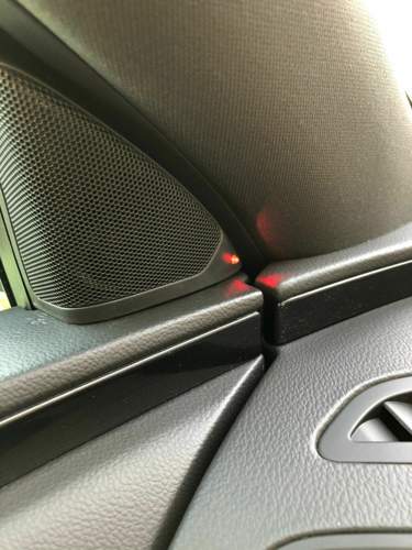

Bin heute das Projekt DPF-LED angegangen.
Materialliste:
12V LED. Diese kommt mit einer Kabellänge von 20 cm. So viel braucht man nicht, kürzer als 15 cm sollte das Kabel aber auch nicht sein.
Werkzeug:
- Akkuschrauber
- Bohrer 5 oder 6mm
- Elektroschraubenzieher
- Cuttermesser
Habe mich dabei eher an das Video gehalten:
https://www.youtube.com/watch?v=Yb5I9sRytN4
Durchführung:
  1. Abisolieren der LED: Geschätzt gute 1,5 cm, weil das Kabel um die Ecke gebogen werden muss. Habe das mit einem Cuttermesser gemacht und in einem flachen Winkel (ca. 30°) angesetzt. Dazu habe ich ringsherum so weit ins Plastik geschnitten, dass nur der helle Teil des Plastiks zu sehen war. Dann konnte ich den Rest einfach abziehen.
  2. Demontage Lautsprecher: Ich habe den Lautsprecher in Richtung Fahrzeuginnenraum gezogen. Das ging problemlos und die Kräfte wirkten so auch nur in die dafür konstruierten Richtungen. Die Arretierung des Lautsprecherkabels ließ sich mit dem Finger lösen. Beim Stecker für den Spiegel habe ich mit dem Elektroschraubenzieher die Befestigung (ist auf der Unterseite und zeigt Richtung Türtafel) nach unten gehebelt. Dann geht der Stecker ganz einfach ab.
  3. Pin-Belegung LED und Montage am Stecker: Für mich war beim Stecker unten, wo die Nasen waren, und oben wo in der Mittel eine kleine Erhebung ist. Schwarz kommt dann oben in 6. Pin von rechts und rot in den 4. Pin von rechts. Das ganze ist etwas fummelig, weil die Kabel dünn und leicht sind. Ich habe deshalb die isolierten Teile der Kabel mit einem kleinen Stück Tesa am Stecker befestigt.
  4. Testen der LED: Bevor man zusammenbaut, habe die LED getest. Wichtig: die automatisch Heckscheibenheizung muss aus sein. Dann manuell die Heckscheibenheizung anmachen. Am besten mehrfach ein- und ausschalten, damit Fehler ausgeschlossen werden können.
  5. Spiegelstecker wieder einsetzen. Danach habe ich zur Sicherheit die LED wieder getestet.
  6. Montage LED: Ich habe mich entschlossen die LED in den Lautsprecher zu legen. Dazu habe ich die Dämmung im Gehäuse entfernt (ist nur eingelegt). Der Lautpsprecher sitzt in einem Käfig und lässt sich mit etwas Kraft entfernen. Dann habe ich oben in den Käfig (dort ist die breiteste Stelle des Rands vom Käfig) vorsichtig ein Loch mit einem 5mm Bohrer gemacht. Die LED passt gerade so durch, so dass wahrscheinlich ein 6mm Bohrer besser ist.
  7. Zusammenbauen: Den Lautsprecher wieder in den Käfig einsetzen und das Kabel der LED im Gehäuse verlegen. Dann die Dämmung befestigen. Jetzt das Lautsprecherkabel wieder einstecken und dann das ganze Teil grob positionieren. Jetzt zur Sicherheit die LED und den Lautsprecher testen. Wenn beides geht, vorsichtig reindrücken.
Man sieht die LED im Hellen, aber durch den Raum im Lautsprecher und das Gitter wird das gedämpft. Ich schaue mal, wie das im Dunklen aussieht. Falls es blendet, muss ich noch Diffusionsfolie verbauen.
