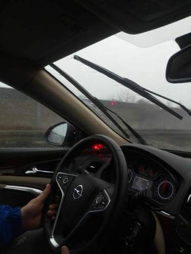

Heckscheibenheizung war aus, auch die Automatik!
In der Info war nichts, keine Verbraucher an, extra geschaut! Momentanverbrauchanzeige habe ich nicht beachtet, vergessen! ;-((
Ist doch kein Problem, werde diese Woche noch einige 100 km auf AB Fahren, da kann ich dann beobachten! ;-))
So, gestern hat er dann nach einer gefahrenen Strecke von erst ca. 100 km Land, 100 km AB, 10 km Land und dann in der Mitte von weiteren 200 km ( also 100 km ) AB regeneriert. Die Momentanverbrauchanzeige zeigte in der Zeit 1,2 - 1,4L verbrauch an!

@Arnoldie heute Auto aus der Inspektion geholt und keine 5 km weiter brannte schon meine LED.
Momentanverbrauch sehr stark angestiegen (im Stand um die 2,0L / Std), so daß ich mir sicher war, daß jetzt regeneriert wird, obwohl die Strecke noch recht kurz war und ich mitten im Stadtverkehr fuhr. Ca. 7 min später war der Spuk vorbei.
Interessanterweise ging noch meine Öllebensdauer von ganz frischen 100% zurück auf 98% und selbst die Spritverbrauchshistorienanzeige mit der grünen Linie war für ca. 6 km am Anschlag von 15L / 100 km.
Also ich bin richtig froh die LED zu haben. Da rechnet doch kein Mensch damit, daß das Fahrzeug nach so kurzer Wegstrecke regeneriert. Und bei einer Kurzstrecke hätte ich sicherlich das Auto abgestellt ohne es vorher bemerkt zu haben.
