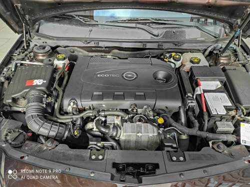

Moin ihr lieben.
Ich bräuchte Mal euren Rat Betreff Dpf.
Ich Tanke eigentlich nur bei Shell denn guten v- Diesel und hatte bis dato keine Probleme damit gehabt.Dann mußte ich einmal bei Aral tanken und dort habe ich dann Ultimat Diesel getankt, danach ging das Problem los. Ständig Kamm die Meldung DPF voll Fahrt fortsetzen.
Also rauf auf die Bahn und mindestens 70 Kilometer bei 120 kmh gefahren.
Nach 2 Wochen war der Tank dann fast leer. Ran an die Shell das gute v Diesel getankt und weiter ging es. Jetzt nach ca 6 Tankfüllungen hab ich Mal wieder bei Aral getankt und einen Tank später wieder die Meldung DPF voll Fahrt fortsetzen.
Kann mir das jemand erklären oder mir Rat geben.
Würde mich freuen.
Bis dahin schönes Wochenende.

Moin, such mal im ladeluftsystem nach einem Riss oder ähnlichem. Vllt liegt da der Hund begraben.
Regeneration zu oft abgebrochen. Ruß entsteht bei jeder Verbrennung, egal ob Shell, Aral oder sonst was.
@Insigniabiturbo2.0
Ich gebe meinem Vorredner recht, da kannst du nichts machen.
Einzig beim OH den Füllstand auslesen lassen, danach entscheiden ob eine Reinigung durch eine externe Firma notwendig ist.
Leider sparst du an Informationen, Kurzstreckenfahrzeug, Laufleistung etc. !
Es kann (!) muss aber nicht, auch ein Injektor defekt sein, dadurch erhöhte Schadstoffwerte und DPF setzt sich zu.

Der Aufkleber auf dem Luftfilter ist jetzt nur so drauf oder hast den Müll verbaut.
Wenn ja stellt sich natürlich gleich die Frage nach einer Leistungssteigerung.
Ich hab in der Tat einen k&n Luftfilter eingesetzt. Aber so eine spürbare Leistungssteigerung kann ich nicht fühlen.Bin auch kein Tuner oder will denn Wagen schneller machen,bin voll zufrieden mit dem Wagen.
k&n bringt beim DIESEL nichts an Leistungssteigerung, da der DIESEL eh mit Lugftüberschuss arbeitet. Einzig die höheren Wechselintervalle ( wenn denn richtig gereinigt wird) machen den k&n beim DIESEL etwas sparsamer, da man nicht jedes Jahr einen neuen Filter verbaut. Dafür muss mann aber auch den Filter reinigen.
