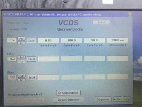

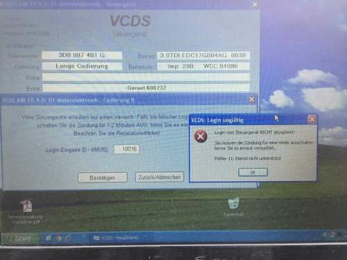

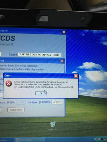

Habe eine Frage zur Zugriffsberechtigung auf das Motorsteuergerät 3.0 TDI. Bei mir war durch Marder das Kabel Temp-Sensor 3 Bank 1 defekt. Der Partikelfilter wurde scheinbar dadurch nicht gereinigt. Die Folge Motor-Notlauf. Der Schaden wurde behoben, Fehler mit VCDS gelöscht. Dennoch lässt sich der Notlauf nicht beenden. Wenn ich jedoch die Zwangsgeneration einleiten möchte bekomme ich keinen Zugriff auf das Steuergerät. Die Umgebungsbedingungen stimmen. Auch der Filter scheint laut Messblock 104 Feld 3 nicht überfüllt zu sein obwohl die Fehlermeldung überschritten anzeigt. Wie bekomme ich den Login für das Steuergerät ? Also eigentlich möchte ich nur den Motor-Notlauf beenden.
