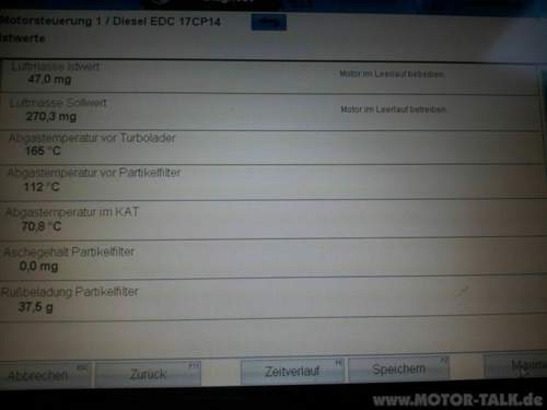

nächsten tag hab ich den bosch tester nochmal angeschlossen und wollte mir dan die istwerte mal ansehen und mir ist aufgefahlen das der aschewert auf null ist und die rußbeladung immer noch 68g ist.der druck vorm partikelfilter beträgt im leer lauf ca.6 mbar und bei leichtem gasgeben bei ca.13 mbar.
ich weis einfach nicht mehr weiter was ich machen soll.im internet hab ich gelesen das man den aschewert bei gereinigten filter nicht auf null stellen soll,sondern ungefähr auf 6 g gesetzt werden sollte.die 68g rußbeladung die im steuergerät immer noch drinne sind kriege ich auch nicht weg,dass wird wohl noch der wert vom vollen filter sein.andere fehler im fehlerspeicher sind nicht hinterlegt.habe aber trozdem die dosselklpappen hebel kontroliert ob die spiel haben usw. habe mich sogar bei audi über update informiert die meinten nur brauch ich nicht hab das neueste drauf naja,da audi mir nicht helfen will hab ich bei mir in der nähe einen user gefunden der vcds hat.wollen morgen bisschen was rumprobieren.das problem ist wir beide wissen nicht was,wir,wo genau machen und eingeben müssen um werte zu codieren oder zurück zustellen für den partikelfilter.

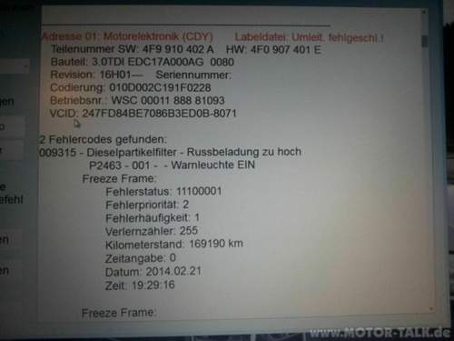

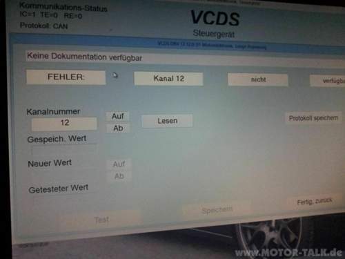

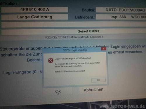

so hab heute alles wieder ausprobiert der wagen akzepiert einfach nix immer nur fehler
komme weder in kanal 12 rein noch kann ich mit 10016 eine regeneration starten nix funzt🙁🙁🙁🙁🙁

und das ist die sache mit kanal 12 nix geht

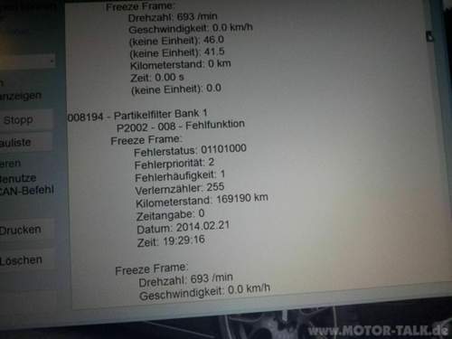

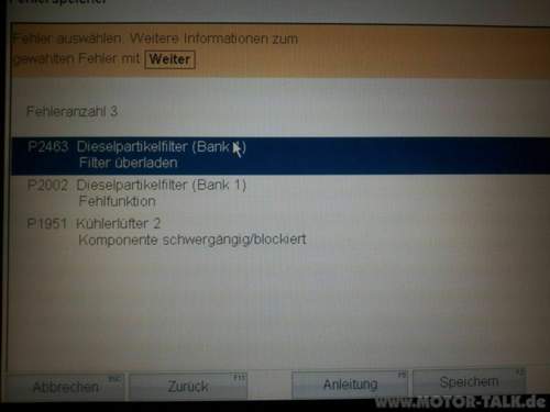

ich habe ein kleinen erfolg zu verbuchen ich konnte plötzlich gestern mit dem boschtester eine regeneration starten.das problem dabei der hat abgebrochen nach dem er ca. 30min lief.darauf hin habe ich den fehlerspeicher ausgelesen und siehe da ein weiterer fehler ist zu den 2 abgasrelevanten fehlern dazu gekommen (Kühlerlüfter komponente 2 /schwergängig ,blockiert)kann das der grund sein warum die regeneration abgebrochen wurde?????

Hmm, den Differenzdrucksenor hat der 🙂 gewechselt und auch hoffentlich richtig angelernt... Kontrollier doch mal die beiden Schlauch Verbindungen die auf den Differenzdrucksenor gehen. Am besten auch mal die beiden Schläuche runter nehmen und vorsichtig mit Druckluft rein blasen um evtl. Verstopfungen zu beseitigen... Vielleicht auch einfach mal den Stecker vom Differenzdrucksenor abmachen und dann mal schauen, ob er immer noch in Notlauf geht. War bei mir der Fall, als der Sensor defekt war... Ständig Notlauf, Stecker abgemacht und siehe da, kein Notlauf mehr, warum auch immer. Sensor gewechselt, angelernt und siehe da, keine Probleme mehr🙂
Also den defferenzdrucksensor habe ich schon 2 mal gewechselt und auch hoffentlich richtig angelernt.die Schläuche hab ich sauber gemacht einer geht vor dpf und der andere hängt einfach runter in die Atmosphäre.mit den stecker abmachen am sensor werde ich mal versuchen.aber mir kommt das einfach so vor als würde sich das sg nix sagen wollen obwohl neueste Software drauf ist.was mir noch komisch vorkommt das die luftmassen werte ist und soll im leerlauft nicht passen kann es sein das auch noch der luftmassenmessor kaputt ist obwohl nix im fehlerspeicher hinterlegt ist.
