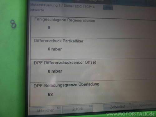

nächsten tag hab ich den bosch tester nochmal angeschlossen und wollte mir dan die istwerte mal ansehen und mir ist aufgefahlen das der aschewert auf null ist und die rußbeladung immer noch 68g ist.der druck vorm partikelfilter beträgt im leer lauf ca.6 mbar und bei leichtem gasgeben bei ca.13 mbar.
ich weis einfach nicht mehr weiter was ich machen soll.im internet hab ich gelesen das man den aschewert bei gereinigten filter nicht auf null stellen soll,sondern ungefähr auf 6 g gesetzt werden sollte.die 68g rußbeladung die im steuergerät immer noch drinne sind kriege ich auch nicht weg,dass wird wohl noch der wert vom vollen filter sein.andere fehler im fehlerspeicher sind nicht hinterlegt.habe aber trozdem die dosselklpappen hebel kontroliert ob die spiel haben usw. habe mich sogar bei audi über update informiert die meinten nur brauch ich nicht hab das neueste drauf naja,da audi mir nicht helfen will hab ich bei mir in der nähe einen user gefunden der vcds hat.wollen morgen bisschen was rumprobieren.das problem ist wir beide wissen nicht was,wir,wo genau machen und eingeben müssen um werte zu codieren oder zurück zustellen für den partikelfilter.

Habe den Fehler jetzt herausgefunden luftmassenmessor und kühlerlüfter 2 waren kaputt
bzw.lüfter schwergängig und massenmessor hat falsche werte geliefert.beides ersetzt fehler gelöscht notregeneration durchgeführt und siehe da notlauf und die blinkende spirale sind von alleine weg.🙂🙂🙂🙂

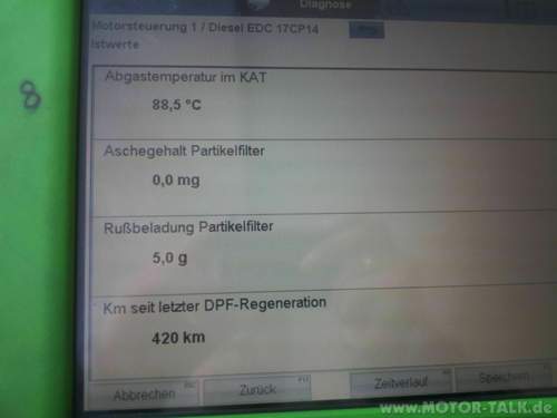

so hab nochmal die neuen wert die mein wagen hergibt nach der aktion mit dem dpf.und bin zu frieden 🙂🙂
