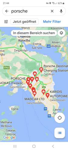

Nur am Rande und OT: Auch in Griechenland heißt das Fahrzeug Boxster.
@Fahrvergnuegen schrieb am 13. Januar 2023 um 19:39:17 Uhr:
Wo wohnst du? Geh zu einem Porsche Spezialisten, alles andere bringt nichts, da du von der Materie zu wenig Ahnung hast.
Stimmt, leider habe ich nicht die große Ahnung.
Ich wohne in Athen, es gibt ausser dem Porsche centrum (Autoverkauf) nur eine "ausgeschriebene" Porsche Werkstatt, dort einen Termin zu bekommen, dauert 2-3 Wochen.
Wenn man "Porsche" in Google Maps eingibt, gibt es einige Porsche Werkstätten in der Umgebung von Athen.
Ob da eine gute dabei ist, kann ich natürlich nicht sagen.
z.B.
ARGIROS PORSCHE SERVICE oder
PORSCHE GIOKAS
