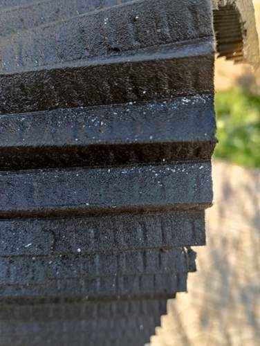

seit 1 Woche bin ich Besitzer eines BoxterS 986.
160.000km Laufleistung.
Es wurde Ölwechsel gemacht und im Ölfilter befanden sich kleine Partikel, die Aussehen wie Metall.
Mittels einem Magneten wollte man herausfinden, ob es Metall ist. Keine Anziehung auf den Magneten.
Nachdem es silbrig ist, könnte es auch Aluminium o.ä. sein.
Woher können diese "Metall"-Partikel kommen? Falls es Metall wäre, würde es auf einen kommenden
Motorschaden hinweisen, oder ist das nicht zwingend gesagt?
Falls es Alu o.ä. ist, woher könnten diese in den Filter kommen?
Hatte jemand schon dieses Problem , und wenn ja, was könnte es sein?
Vielen Dank!

Themenstarteram 14. Januar 2023 um 15:19
@Golftyp81 schrieb am 13. Januar 2023 um 22:48:16 Uhr:
Mal doof gefragt, wie klingt der Motor eigentlich? Macht er ungewöhnliche Geräusche?
Oft hört man Probleme im leicht erhöhten Leerlauf, wenn man leichte Gasstöße gibt.
Hallo, nein keine außergewöhnlichen Geräusche.

@Fahrvergnuegen schrieb am 14. Januar 2023 um 16:19:51 Uhr:
Wenn der Motor sonst gut läuft, würde ich den in Ruhe lassen und abwarten. Mehrere Ölwechsel mit Filter nach wenigen 100km mit Prüfung der Späne sollte man machen, aber wenn dann alles ok ist, erstmal weiterfahren. Vielleicht wurde der Wagen schlecht gewartet, das kommt auch in (eigentlich) renommierten Werkstätten vor.

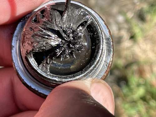

Als mir ein PZ bei der Nachfrage nach dem Ausführungsumfang der Getriebewartung sagte: „Das haben wir nicht so oft“ und „das ist nur ein Ölsieb, das muss man nicht wechseln“, hab ich mich entschlossen, das selbst zu machen.
Getriebefirmen sagen, Ölwechsel ohne Erneuerung des Ansaugfilters ist wie Unterhose abends nur ausschütteln und morgens wieder anziehen. :mad:
Als weiteres Beispiel hier die Getriebeölablassschraube unseres SLKs, der beim Vorbesitzer in einer Werkstatt gewartet und instandgesetzt wurde. Haben die in über 20 Jahren nie das Öl gewechselt? Nö. Steht nicht im Plan.
Eisenspäne am Magneten
