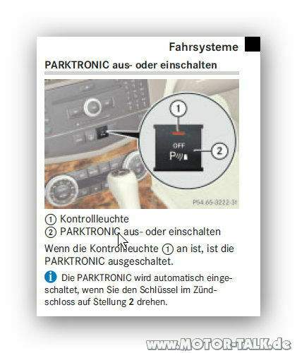

Kannst du das PTS denn per Knopf aus/einschalten
Also komischer Weise habe ich keinen Knopf zum an und abschalten
Das Auto habe ich so gekauft
Hat der vormopf keinen Knopf? Kann ich mir nicht vorstellen.
Sorry bei mir ist keiner 100 %

so sollte es beim Vormopf sein, wenn die Parktronic ab Werk verbaut ist.(siehe Bild)
Bild-2017-02-07-01-08h41m10s
Ich denke das es Original ist sieht alles so aus mit Steuergerät usw
Aber den Schalter innen habe ich nicht
Vielleicht hat der Vorbesitzer mal den Schalterblock getauscht gegen den falschen

Also war heute bei Mercedes und habe gefragt ob alles original ist und die sagten ja
Den besagten Schalter sollte ich auch haben aber wie gesagt dieser fehlt
Kann mir aber nicht vorstellen das es deswegen nicht funktioniert
