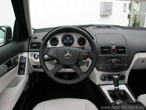

ich habe ein Problem mit meinem neuen Multifunktionslenkrad. Aufgrund eines Diebstahlschadens musste ich mir zwangsläufig ein neues Lenkrad holen, welches nach dem Einbau jedoch nicht funktioniert. Alle Tasten auf dem Lenkrad sind ohne Funktion. Auch Mercedes konnte mir bei dem Problem nicht weiterhelfen, da mein 2009er W204 T-Model wohl ein anderes Can-Bus System hat, als die des Lenkrades.
Gibt es eine Möglichkeit das Lenkrad trotzdem zum laufen zu bringen? Oder muss ich in den sauren Apfel beissen und mir doch ein anderes kaufen??
Hallo zusammen...möchte mal kurz das wirrwar hier aufklären...
Fangen wir von vorne an...
Es gibt
204 Vor MoPf seit 2007- ca März 2011...ab dann gab es die MoPf.
Zusätzlich gibt es seit 2007 bis heute immer die sogenannten Modelljahre...
Diese beginnen in der Regel immer im Juni und nennen sich z.B.
Code 807 von 06.2007 - 05.2008
Code 808 von 06.2008 - 05.2009
Code 809 von 06.2009 - 05.2010
Code 801 von 06.2010 - 05.2011
Code 802 von 06.2011 - 05.2012
Code 803 von 05.2012 - 06.2013
Code 804 von 05.2013 - 06.2014
Sooooo...und hier kommt der Knackpunkt...
In einen VorMoPf kann man ALLE Mopf Lenkräder bis Code 803 verbauen.
Es funktionieren alle Tasten, man hat keinen Fehler nur die Beleuchtung funktioniert nicht, dafür muss man das Mantelrohrmodul erneuen. Aber eben NUR damit die Beleuchtung funktioniert.
Baut man jedoch ein Code 803 Lenkrad in irgendeinen 204 von vor 803 ein, funktioniert nichts! Keine Beleuchtung, keine Tasten, kein Airbag, zudem hat man SRS Fehler...
Das liegt daran, das ab 803 die neuen Mantelrohrmodule mit den neuen Tempomatschaltern verbaut wurden die einen anderen LIN Bus haben! Nicht CAN Bus....LIN Bus...
Abhilfe wäre entweder das kleine Steuergerät im Lenkrad erneuern (gibt es nicht einzeln) oder das Mantelrohrmodul mit den neuen Schaltern einbauen...
So....das wars 😉
Gruss
Markus

Das Originale Lenkrad wurde gestohlen. Über ebay habe ich mir dann ein gebrauchtes, neuwertiges Original MB Lenkrad gekauft. Nach dem Einbau in einer Werkstatt, keine Mercedes Werkstatt, bin ich dann zu Mercedes, weil ich dachte es muss in irgendeiner Weise programmiert werden. Nachdem Mercedes ca. 30 min. mit ihrem Laptop probiert haben das Lenkrad zu "programmieren", kam der Meister zu mir und sagte, das er es nicht hinbekommt, weil es 2 verschiedene Can Bus Systeme sind. Er sagte dann zu mir, das es aber im Internet Möglichkeiten gibt eine Werksatt zu finden, die das Lenkrad evtl. zum laufen bekommt.
Das neue Lenkrad ist das in den aktuellen Fahrzeugen verbaute im AMG Style.
Das alte war auch ein MuFu Lenkrad, mit derselben Tastenbelegung für Telefon, Bordcomputer und Linguatronic.
Das ist kein AMG Style Lenkrad sondern ein W204 Mopf Avandgarde oder ein CLS Lenkrad. Was hat denn der Ebayverkäufer geschrieben? Vielleicht ist es defekt? Ich würde damit zu jemanden gehen der sich damit auskennt. Mercedes Werkstätten sind mit Elektronik häufig überfordert.

Ich glaube da stimmt etwas nicht. Nach diese Aufstellung geht die funktionierende Variante bis Code 802. Und der reicht bis 06.2013, also bis nächste Woche. Folglich gibt es noch keine Nicht-funktionierenden Lenkräder.
Andererseits werden seit 07.2012 die neuen Tempomaten verbaut, also sollten auch die Lenkräder ab da nicht funktionieren.
... kann ich bestätigen, mein Mopf aus 10/2012 hat den neuen Tempomaten unten, weshalb ich manchmal auf der AB rechts abbiege statt den Tempomaten zu setzen 🙁
Fehler gefunden 🙂
Die Zahlen haben mich was durcheinander gebracht...habs Editiert...🙂
