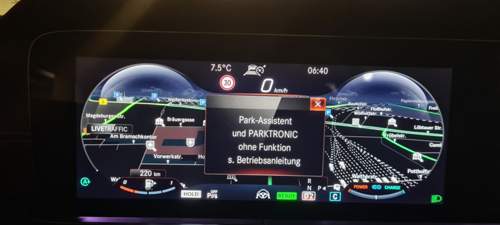

Ich hatte die Parktronic Störungsmeldung, umlaufend rot und Piepton.
Das Auslesen in einer MB Werkstatt diagnostizierte einen defekten Sensor vorn mittig.
Aufgrund der Steinschlag Beschädigung wurde eine Anfrage bei MB100 ( Junge Sterne ) als sinnlos abgetan.
Ich ging aufgrund der geringen Lackbeschädigung nicht von einem hierdurch verursachten Schaden sondern eher von einem Kontakt- oder Feuchtigkeitsproblem aus.
Daher beauftragte ich die Werkstatt mit dem Tausch und der genauen Diagnose.
Dazu muß lt. Werkstatt die gesamte vordere Stoßstange demontiert werden.
Nach deren Auskunft war allerdings kein Schaden wie von mir vermutet, feststellbar.
Die Kosten von ca. 700,00 € wurden mir vorab genannt. Eine Rechnung habe ich noch nicht erhalten.
Hierzu habe ich folgende Fragen an kundige Motortalk User :
- kann es sein, dass der auf dem Bild sichtbare, kleine Lackschaden zur Zerstörung des Sensors führt ?
- Ist dieser doch erhebliche finanzielle Aufwand zum Tausch dieses geringwertigen Teils gerechtfertigt ?
Wenn diese, doch jederzeit im täglichen Gebrauch des Fahrzeugs mögliche, geringe Beschädigung zum notwendigen Austausch führt, dann ist nach meiner Ansicht Herstellerseitig eine andere Möglichkeit zum Tausch bereits bei der Konstruktion notwendig.
In früheren Zeiten waren die Sensoren auch wesentlich einfacher zu wechseln.

Sensoren waren im Frontbereich schon immer von Steinschlag gefährdet. Ein Ausfall kommt dann früher oder später. Der Sensor kostet nicht so viel, aber wechseln ist je nach Fahrzeugtyp mehr oder weniger aufwendig. Denke einfach mal daran, was der Austausch einer Beleuchtung in der Front vor Jahren an Aufwand verursacht hat. Da musste teilweise die Leuchten und Stoßstange demontiert werden. Servicefreundlich ist das zwar nicht aber der Freundliche freut sich über diese kleinen Ursachen. Häufig muss dann der Sensor auch noch lackiert sein. Du kannst aber vorbeugen, indem Du die Sensoren vorn regelmäßig kontrollierst und eventuell einen kleinen Lacktupfer auf die Beschädigung setzt. Das Problem der Unterwanderung ist allgemein bekannt.

Geht es um diese Störmeldung? Hatte ich jetzt im März auf einmal 2-3x die Woche und habe es im Rahmen der ersten Durchsicht diese Woche mit angegeben. Also das Ergebnis hiervon war bei mir, dass ein neues Parktronic-Steuergerät bestellt wurde, welches dann nach Lieferung demnächst gewechselt werden soll.

Die Parktronic besteht aus den sichtbaren Ultraschallsensoren und den nicht sichtbaren Radarsensoren des "tote-Winkel-Assistenten" wenn man hat.
Die runden Flächen der Ultraschallsensoren kann man sich wie die Membran von Lautsprechern vorstellen.
Hier wird ein sehr hoher Ton (Ultraschall) unhörbar ausgesendet. Der Sensor schaltet dann auf "hören" um uns wirkt wie ein Mikrofon. Der Laufzeitunterschied des Schalls entspricht dem Abstand.
Warum ich das so beschreibe ?
So sollte jedem klar werden das sehr wohl ein Steinschlag diese Membran beschädigt und die Funktion beeinträchtigt.
Auch deshalb NIEMALS Lacktupfer auf diese Flächen machen wie hier geraten wurde.
Ganz schlechte Idee.
Die Reparatur ist leider je nach Baureihe mehr oder weniger gut zugänglich und es kommen die Sensoren immer unlackiert und müssen dann noch zur Wagenfarbe angepasst werden. Übrigens mit Sprühlack UND NICHT Pinsel.
Es lässt sich leider nicht vermeiden das die Sensoren immer voll in der Steinschlag-Gefahrenzone liegen.
Also... Daumen drücken das die lieben Steinchen immer schön daneben einschlagen :-)

Mit dem Lacktupfer ist nur der kleine Steinschlag gemeint. Komplett Lackieren ist natürlich nicht möglich weil die geänderte Lackstärke die Funktion der Sensoren stört. Aber ein unterwandern von Nässe kann somit verzögert werden. Besonders im Winter bei Salz/Lauge ist damit der Tod der Sensoren schnell erreicht. Ideal ist es aber nicht damit gebe ich Dir Recht.

Wäre schlimm, wenn nicht behoben bei dem Preis...
Hatte ich vorher nicht, es kam plötzlich. Deaktivieren brachte nichts, bei dem nächsten Ampelhalt piepte es wieder nervig mit roter Beleuchtung. Eine Störungsmeldung im Display gab es nicht.

Fehler hatte ich damals auch mal und hier berichtet.
Die Anschlussstecker waren alle nass und schon grünlich angelaufen. Alle sechs gereinigt, mit Druckluft trocken geblasen, Silikonspray rein gehalten und wieder aufgesteckt. Hält noch immer. Kein Fehler mehr .
Untere vordere Abdeckung musste ab....

Ich habe keine untere vordere Abdeckung, daher mußte eben die gesamte Stoßstange runter.
Der ausgetauschte Sensor ist im Bild markiert.
Das ist doch genau das, weshalb ich bereits einen Fehler bei der Konstruktion bemängel.
Ein 25,00 € Artikel verursacht Kosten vom 30fachen. Und das, wo ein solcher Fehler doch leicht im täglichen Gebrauch entstehen kann. Zumal scheinbar ein solch winziger Einschlag ausreicht, den Sensor zu zerstören.
Wie bereits geschrieben, es war weder nass, noch gab es Kontaktprobleme.

Rechnung liegt nun vor :
37 AW 519,85 € / netto
+ Mateial + Lackierung
Gesamt incl. Mwst. 758,91 €
